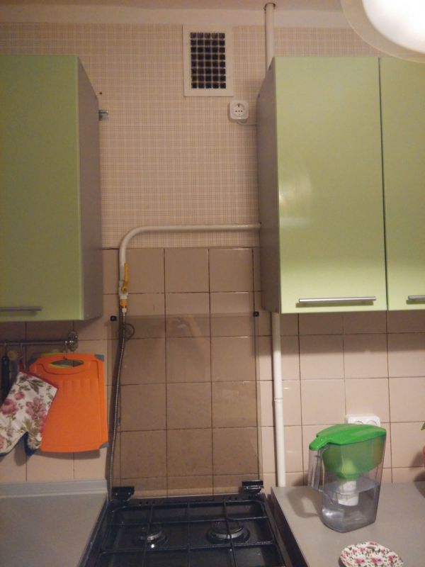

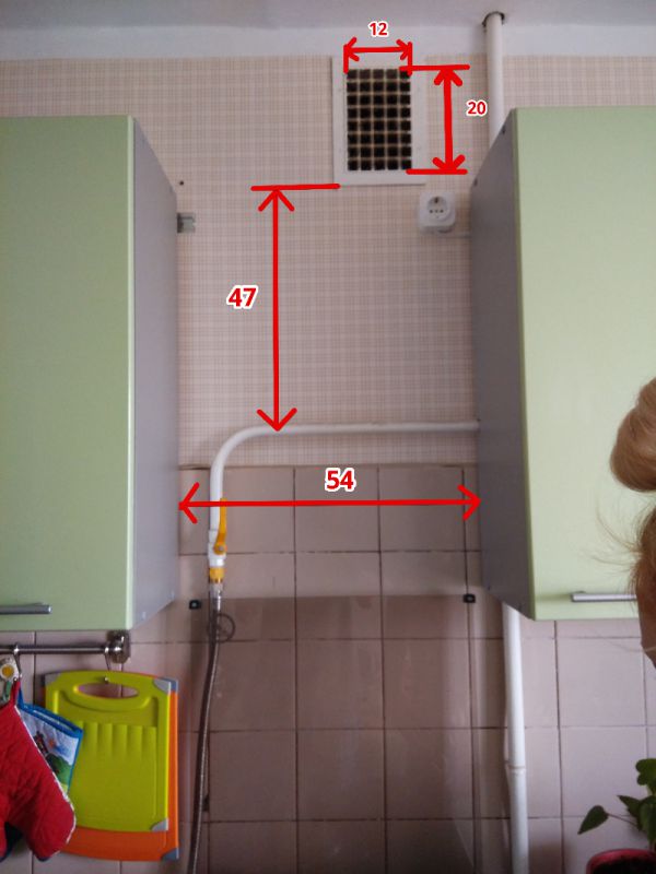

Вентканал находится немного правее центра плиты. Получится ли подключить такую вытяжку? Фото прикладываю

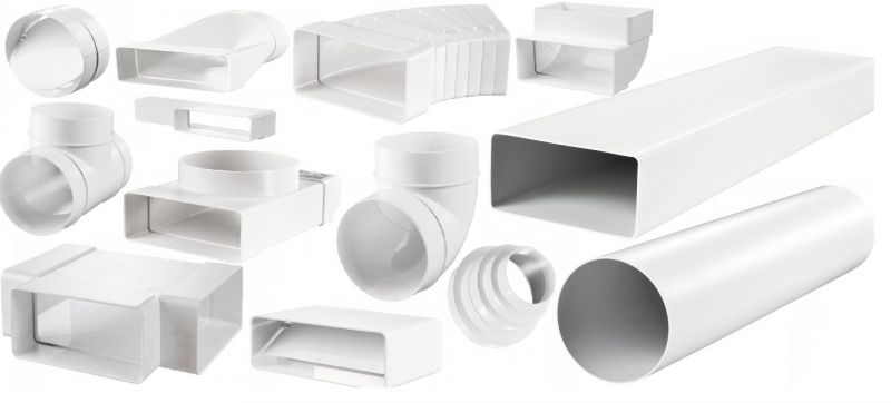

Боюсь без некоторого вмешательства по смещению отверстия вентканала влево и заделке "лишней" части отверстия, красиво установить не получится. В любом случае от самой вытяжки до отверстия воздух надо будет отводить пластиковыми трубами со специальными переходами и углами, которые прячутся под декоративным кожухом вытяжки.
