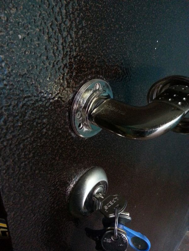

Как снять это с двери? Шурупы выкрутил с торца, на ручках внизу какие-то шестигранники - тоже. Че дальше делать, ума не приложу.
Вытягиваешь ручки на себя с обеих сторон, они сниматся с квадратного стержня. Сам стержень, тоже вытягиваешь. Вытаскиваешь замок.
Что не тянется? Ручки не снимаются? Если ручки, то попробуй открутить розетки - круглые декоративные накладки. Прямо рукой против часовой стрелки отворачиваешь по резьбе. По ними - крепежный фланец, прикрученный 2 саморезами. Откручиваешь его и снова пробуешь снять ручки.

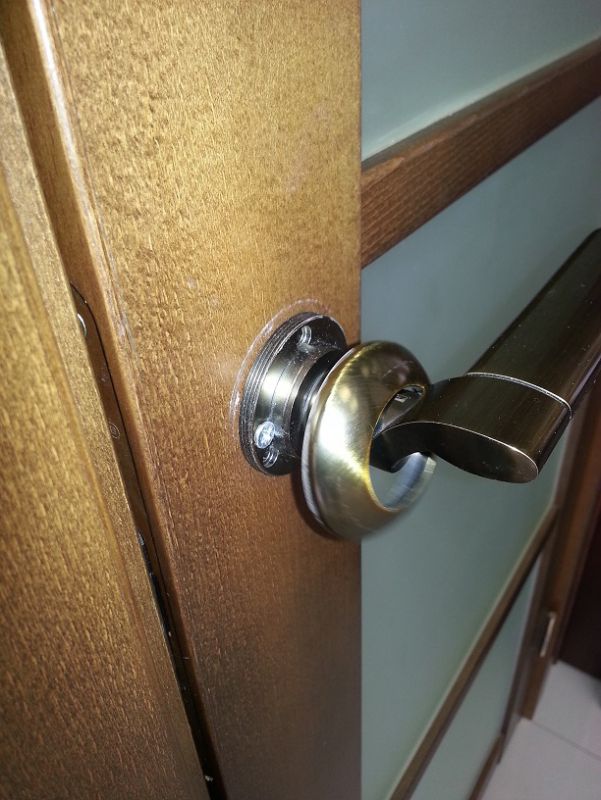

Ничо не знаю, у меня вот так прикручено на общекоридорной двери
Стяжные винты (болты? о_О) обычно на простеньких накладках ставятся ведь?

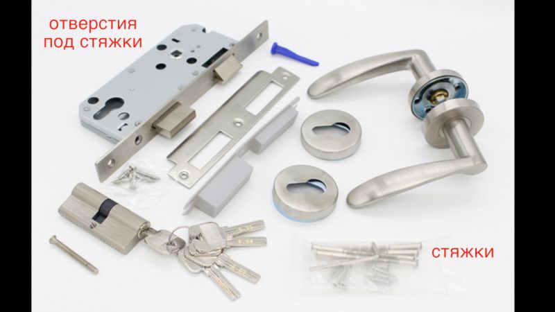

Если обратишь внимание на фланцы, то там 5 отверстий. 3 под крепёж саморезами и 2 сквозных через замок под стяжки. Кстати стяжки всегда в комплекте (ручки+замок) кладут. Саморезы со временем расшатываются и выскакивают, а вот стяжки держат всегда :)

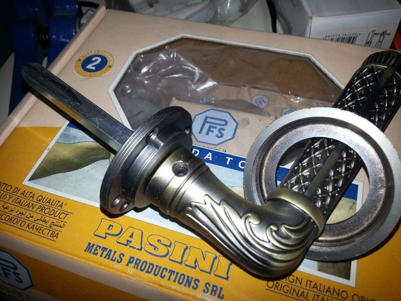

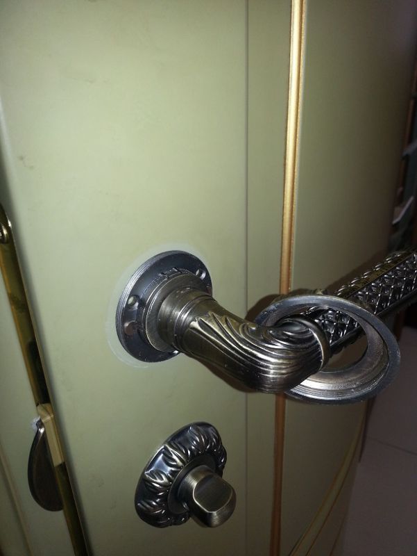

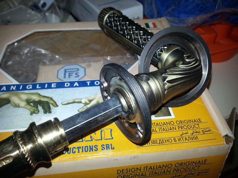

Один болт, отчего-то, был расточен вусмерть - вместо креста по умолчанию на шляпке красовался круг. Пришлось упереться отверткой вертикально под ручку и вырывать к чертям...  :( Слегка погнулась эта круглая фигня, на которую накладка накручивается. Теперь, собсна, накручивается не до конца. Ну а что вы хотели - рукожоп вышел на тропу ремонта. :P
У меня даже ручки пульные :D
