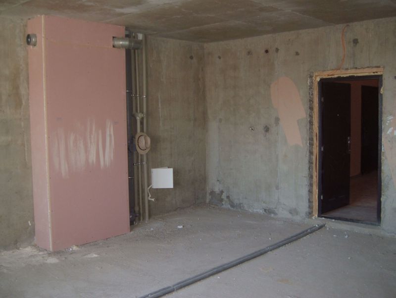

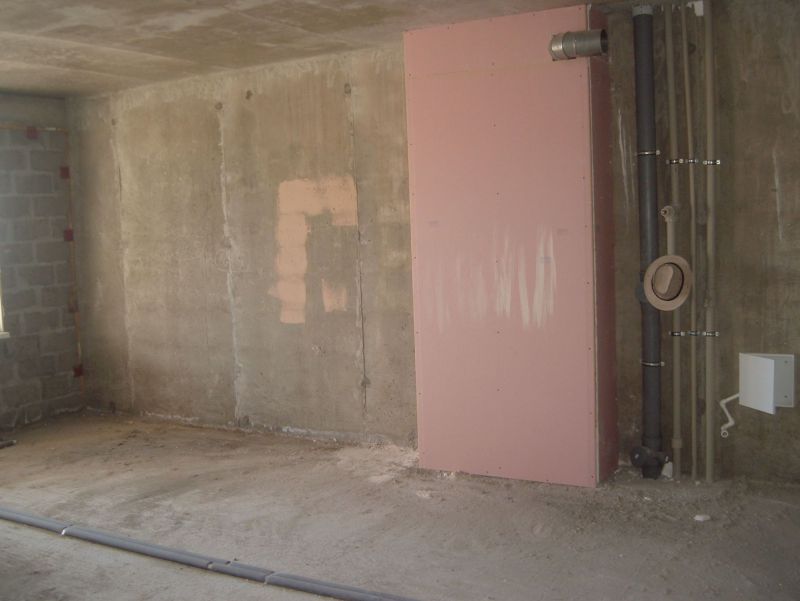

Есть вот такая вот вентиляционная шахта. Но отверстия в ней сделаны не у самого потолка, а сантиметров 20-30 от него. Если кухню обустраивать на стандартном месте, т.е. в непосредственной близости от этого стояка, то проблем никаких не нет.

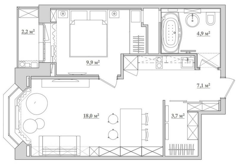

Но есть мысль перенести кухню в несколько другое место. А для этого, думаю что отверстия эти нужно как можно ближе к потолку перенести, а сами длинные вентиляционные каналы спрятать под гипсокартон.  Например, как сдесь:
Реально ли так сделать, может есть какое-то другое решение, нужны советы. Это все в продолжении вот этой темы:

гипсокартоном зашитым
За гипсокартоном собственно и есть сами вентиляционные трубы, которые сверху вниз через весь дом идут. Т.е. я как понимаю, нужно кусок этой трубы вырезать и на его место вставить новый кусок, так чтобы выход ровно под потолок был. Но я никогда с этими трубами дел не имел. Поэтому не знаю, насколько это сложно и как правильно сделать (и делать ли вообще, может другое решение есть).

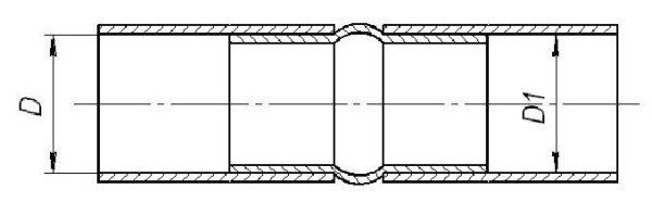

А это смотря какое там соединение ниппельное

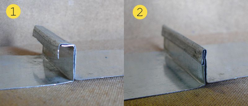

или  фальцевое
Может просто разобрать удастся и пересобрать
Соединение скорее всего нипельное. а как думаете повернуть на 90 градусов такую штуку удасться или они там еще механически как-то фиксируются, а не просто друг в друга вставляются. К примеру накернивается это соединение потом по кругу?
по идее должны быть посажены на герметик и зафиксированы механически, а как на самом деле, хз
