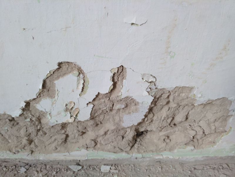

Начала делать ремонт. Проверяла, где плохо держится штукатурка. И в одном месте обнаружила такую картину.

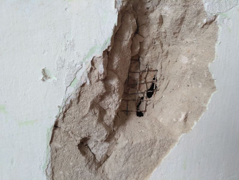

Это, как я понимаю, заделанный дверной проем между двумя квартирами. Что мне дальше с этим куском делать? Глубже уже боюсь ковырять. Стена между нами в полкирпича, соседи, естественно, не пойдут на то, чтобы это всё выломать и сделать нормальную стену.
Зачистить то что уже почти отвалилось
Грунт глубокого проникновения хороши дорогой,. Нанести кистью обильно приобильно
Посушить пару часов
Ещё раз нанести уже умеренно
Сушить
Замазать гипсовой штукатуркой
@KGB, хочу заштукатурить, сделать ровную стену.
@Sano, Вы думаете прокатит? Там площадь стандартной двери, осыпается даже от пальца, как затвердевший слегка песок. Толщина этой, так сказать, штукатурки 5-7 см. Какой именно хороший грунт можно взять? Смущает еще, что за этой сеткой пустота. Будет держаться?
Как полкирпича, там видна доска с сеткой и пустота. Выломать все со своей стороны, заложить кирпичом (пенобетоном, пазогребневыми блоками), заштукатурить, зашпаклевать

для того, что бы сделать ровную стену, Надо не только заштукатурить, но и перешпаклевать всю стену. А у Вас там все валится
Я про то что бы замазать те дыры и то как не гарантийное решение
@marimar, но стена действительно в полкирпича, попробую расковырять границу между этой гадостью и кирпичом.
На этой же стене обнаружен еще участок дранки квадрата два, опять-таки без кирпича, но и без сетки. :(
Может не мучиться и зашить эту стену ГКЛ?
