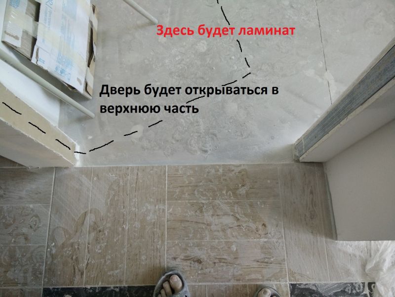

2) Нужно ли докладывать пару сантиметров плитки в проеме, чтобы одно покрытие не выходило за другое(ламинат/плитка)? Или можно установить дверь так, чтобы она перекрывала соединительный шов?

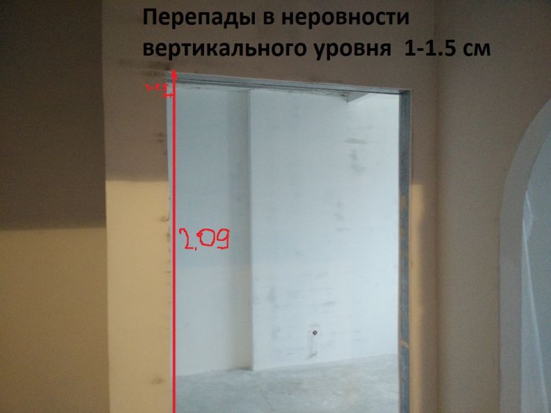

3) Высота дверного проема 2.09, если считать от уровня напольного покрытия. Где-то читал, что надо не больше 2.06. Добавлять куском гкл'а?

2. Опять же раньше надо было учитывать при раскладке плитки. Я бы доложил на ширину 2/3 проёма.
3.Если двери стандарт, то надо опустить верх на 2-3 слоя ГКЛ
готовить дверные проемы, чем сейчас?
1-1,5 см (и 0,6 - 0,9) не критично, смтотрите только, чтоб наличник закрывал.
Спасибо за ответы! Керамогранитная плитка еще осталась, положу.

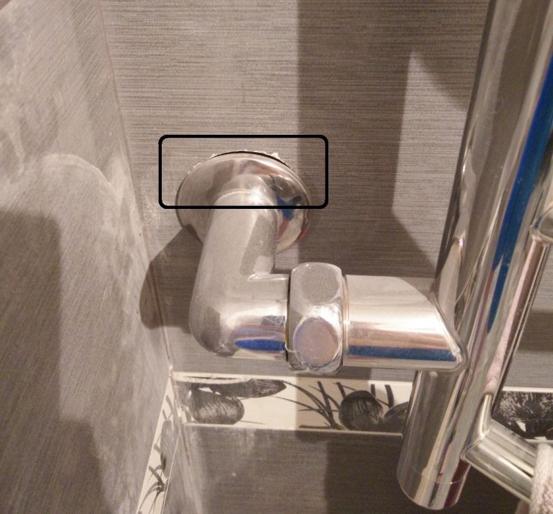

Еще маленький вопрос по ванне, чтобы отдельной темой форум не забивать.
Чем закрыть щель? Посмотрел отражатели, одного диаметра только нашел, Бывают больше или как-то еще можно закрыть?

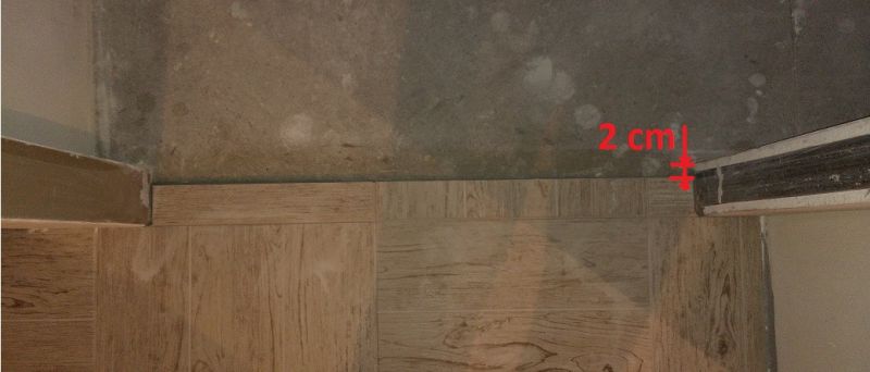

Доложил полоску керамогранита. Дверь 4 см, до стены оставил 2см, должно быть примерно по середине.

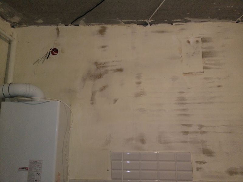

Сейчас обои буду клеить. На стенах есть места, где выступает штукатурка, грунтовал CT 17. Как определить будут ли видны перепады цвета обоев из-за неравномерного цвета стены? Приложу фото стены и обоев.
Если обои тонкие то будут пятна
Да и на толстых не охота рисковать
С плиткой должно ровно под дверями стык получится
Если обои тонкие то будут пятна Да и на толстых не охота рисковать
Брать грунтовку белого цвета и поверх проходить, поможет? Еще варианты какие-нибудь есть?
Тотальная шпаклевка в белый
Или белая грунтовка в пару слоев пока из контраста в бледные не получатся
Шпаклевать уже точно не буду, потом шкурить, пыль опять разводить.
Т.е. альтернатив белой грунтовке нет?
А есть какие-то сложны? Главное чтобы пыли не было. Акриловая краска мб, у меня кажется оставалось немного белой матовой, красил потолок пару лет назад.
