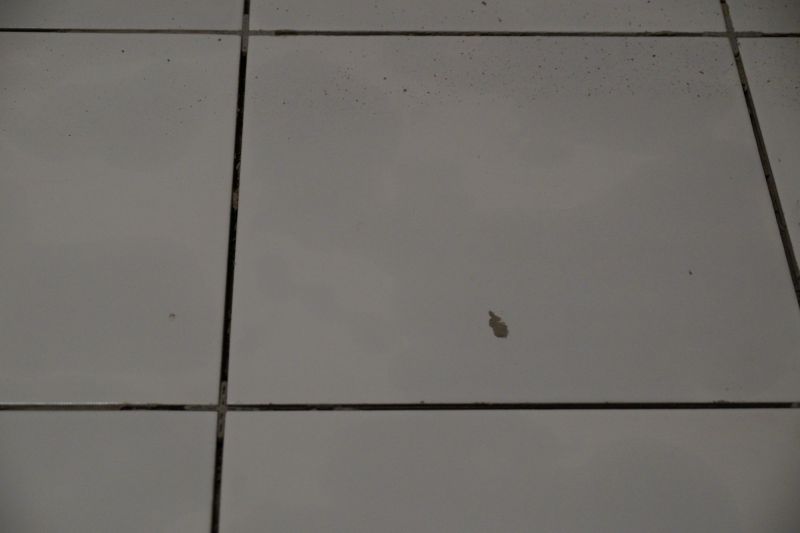

Белая плитка после укладки поменяла оттенок, на свежеуложенной проступают пятна, может конечно (очень)высохнет и цвет выровняется но надо начинать стены  кто то встречался с подобным?

вот фото 5 часов после укладки вчерашняя поменяла тон но там клея было 1.5 см
Есть такая штука
Некоторая плитка темнее когда намокает, когда сохнет пятна уходят
В общем пока ждите, можете даже скотчем обозначить контур какого нибудь пятна чтобы видеть как оно по габаритам меняется
Пятна ушли но плитка поменяла оттенок, интересно а на белом клее так же было бы?
