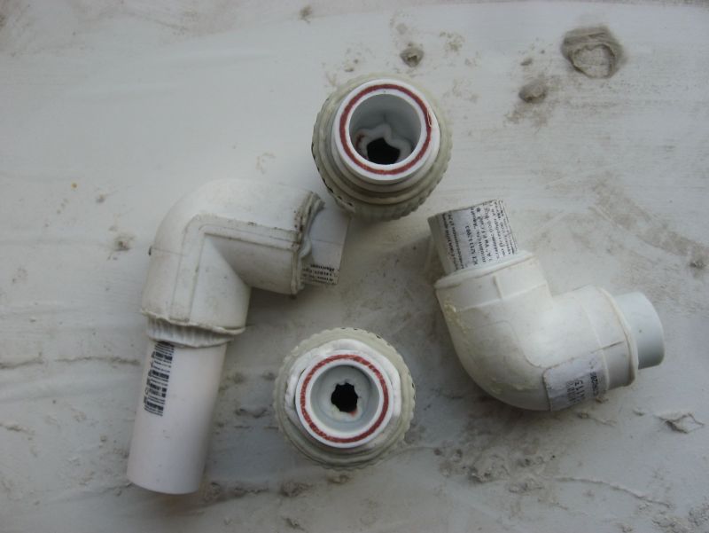

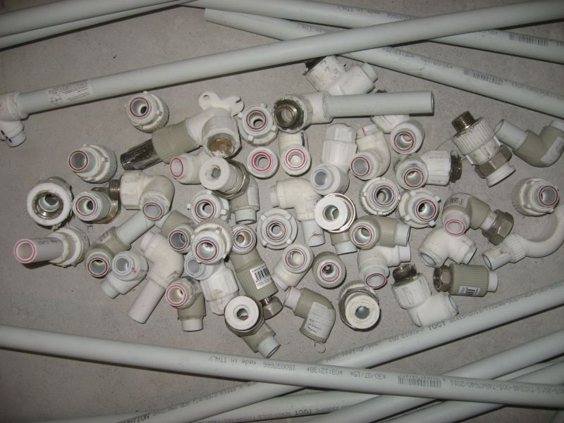

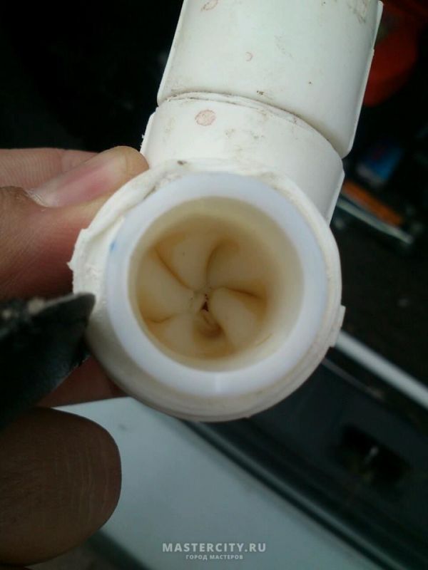

Трубы забиться вроде не должны..новые ведь, полипропилен..
Если нет фото, тогда буду угадывать -  скорее всего полипропиленовые трубы сантехник грел и паял по фэн-шую ... нет , не так ... наверно ему было по фен-шую как грел и спаял он эти трубы.
