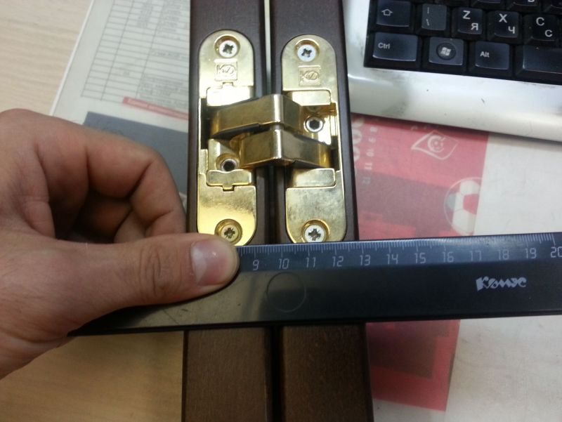

Если сами будете ставить, а опыта особого нет, то конечно бабочки ("петли без врезки"). Если будете кого-то нанимать, то красивее карточные петли. Скрытые (типа "cubika") лучше всего (вообще не видны, есть регулировки в 3 плоскостях), но стоят существенно дороже и врезать их на коленке очень сложно

Ставьте скрытые Agb Итальянские, они хорошего качества и цена не кусается? Плюс скрытых петель - это регулировка в отличии от карточных, ну и конечно эстетичный вид!
