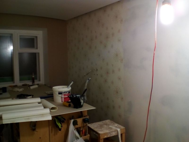

Добрый день. Сейчас очень, за окном сыро и температура воздуха около +14. Стены уже подготовлены, но из-за холодов уже 3 недели откладываем оклейку стен обоями. В комнате примерно такая же температура. Скажите, если все-таки оклеить стены и закрыть помещение на 3 дня, какие риски, что обои начнут отклеиваться, пузырится или того хуже, разовьётся плесень.
