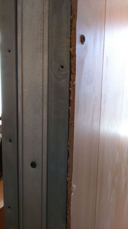

Доброго дня. После переезда в новый офис требуется подвесить телевизор 47 дюймов, все стены обшиты панелями. Кронштейн простой плоский, раньше был прикручен вплотную к бетонной стене. Крепление более длинными шурупами не даст провисания кронштейна на этих шурупах?, да и как-то ненадёжно наверное это. А как правильно?
Через дистансеры нужной толщины. В панелях сверлите отверстия большего диаметра и набираете нужную толщину гайками или шайбами. Можно обрезки толстостенной трубы если есть. Короче,  вариантов уйма)
