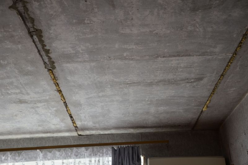

@Nadegniy, если не возражаете, вопрос. Ну и если решите ответить, то без выпендрежа, а просто и обоснованно, ок?
вот такой вот потолок, на весну планирую делать ремонт в последней комнате, так вот, планирую большую часть этого потолка штукатурить по маякам, что, как и в какой последовательности мне делать? Давайте будем считать что я абсолютно ничего не знаю и прошу у вас пошаговую инструкцию. Штукатурка нужна такая, что бы на стыках плит трещины не образовывались.
Заранее спасибо.

Нет такой штукатурки, которая не даст трещины в стыках плит, рано или поздно они в любом случае появятся. Поэтому два варианта либо смириться и постараться максимально увеличить срок не появления этих трещин, либо сделать в этих местах декоративный руст, в русте трещинка не так видна и подмазывать её в русте проще.
По первому варианту
1. Счистить, смыть, удалить остатки старой шпаклёвки штукатурки, машинного масла.
2. Прогрунтовать проникающей грунтовкой СТ 17 с водой, соотношение 1х4, наносить грунтовку макловицей, кистью, но не валиком!
3. Обработать швы вилатерм+ герметик Эмфи Роберфлекс ПУ-25
4. Адгезионный обрызг Адгезионная добавка СС 81 смешать с водой 1х3-6, полученной водой затворить СТ 24 до состояния жидкой сметаны. Полученную смесь нанести макловицей. Дать хорошо просохнуть. 4-5 дней при нормальных условиях.
5. Оштукатурить СТ 24. Адгезионная добавка СС 81 смешать с водой 1х12-15, полученной водой затворить СТ 24, получить штукатурку. Дать хорошо просохнуть при нормальных условиях минимум 8-10 дней.
6. Сделать базовый армирующий слой. В клей СТ 85 втопить Фасадную стеклотканевую сетку, вначале почти на сдир, при подсыхании сделать перетяжку.
7. Дальнейшая отделка. Можно шпаклёвка и окраска, можно кварцевая грунтовка СТ 16 и камешковая декоративная штукатурка СТ 60 1,5 мм.
ну так в общем понятно, спасибо, единственно что:
1.какое принципиальное отличие нанесения разбавленной грунтовки макловицей от валика? Ну кроме того, что при нанесении грунтовки на потолок макловицей уделаешься сам как свинья.
2. в чем разница между разбавленной и неразбавленной СТ 17? Почему нельзя хорошо пропитать неразбавленной?
3. клей СТ 85 он как бы для приклеивания пенопласта, да и вообще с церезитовскими штукатурными смесями у нас ассортимент не очень, не подойдет ли что-то типа Кнауф Ротбанд?
4. Сетка - местами перепады будут до 4 см, хватит ли сетки только на поверхности? Может после обрызга еще утопить?
5. Думаю еще заармировать стыки плит оцинкованой сеткой - стоит ли?

Самое лучшее нанесение грунтовки распылителем, можно взять распылители для садовых целей, но не всегда это возможно. Валик разбрызгивает, а макловица позволяет лучше обработать поверхность.
Неразбавленная грунтовка даёт на поверхности глянцевую плёнку и хуже проникает в грунтуемое основание.
Когда работаем на фасаде, то грунтуем следующим способом
1. Первый заход грунтовка -вода 1х6, очень интенсивно проливаем распылителем до тех пор пока основание уже не может впитать
2. Второй заход 1х4, тоже интенсивно
3. Третий заход 1х2, но не интенсивно, очень быстро, чтоб не создать на поверхности глянцевую плёнку, не ухудшить адгезию следующих слоёв отделки к грунтуемому основанию.
Ротбанд гипсовая штукатурка, я с гипсом не работаю, по гипсу лучше общаться с теми, кто с ним работает.
СТ 85 цементный клей, альтернативные материалы Капарол, Лаэс, Крайзель, Утепляйка. Не советую связываться с кнауфовскими, мурексиновскими из-за качества.
В Донецке Церезит есть.
СТ 24 позволяет за один проход наносить до 30мм, перед вторым слоем насечка первого слоя и повторный обрызг. Сетку не нужно, она принесёт только проблемы. Она хорошо работает только в базовом армирующем слое.
Если плиты будут двигаться, то ничто не поможет.
Лучше сделайте натяжной потолок, он сейчас копейки стоит.
И да, еще один вопрос - почему нельзя уже после окончательного оштукатуривания грунтовать?
Можно.
см 11 и ст 85 да, с другими смесями пока то есть то нет, но то такое
по поводу ст 85 почему уточняю - это все же уже чисто клей, а не штукатурка как ст 24.
Сильный перепад как раз у стены, тот узкий участок плиты выше всех остальных сидит.
Плиты не двигаются, но жарко/холодно расширилась/сжалась. Я когда делал ванную остатками см 11 кое-где стыки замазал, где-то в полмиллиметра трещинка есть по стыку.
В общем по внутренней гипсовой штукатурке вы на 100 рекомендации не дадите, правильно я понял?
по поводу пленки от неразбавленного грунта, когда делать обрызг, он ведь достаточно жидкий, может он эту пленку растворить?

дело не в его стоимости, а что-то мне он не нравится. не знаю почему, лучше обои наклею

Гипсовыми штукатурками не занимаюсь, по ним лучше общаться с другими людьми.
Задача грунтовки уменьшить впитываемость воды основанием. Если работать неразбавленной СТ 17, то она будет давать плёнку, которая уменьшает адгезию.
Любая качественная грунтовка это латекс разведённый в четыре раза водой плюс бактерициды.
