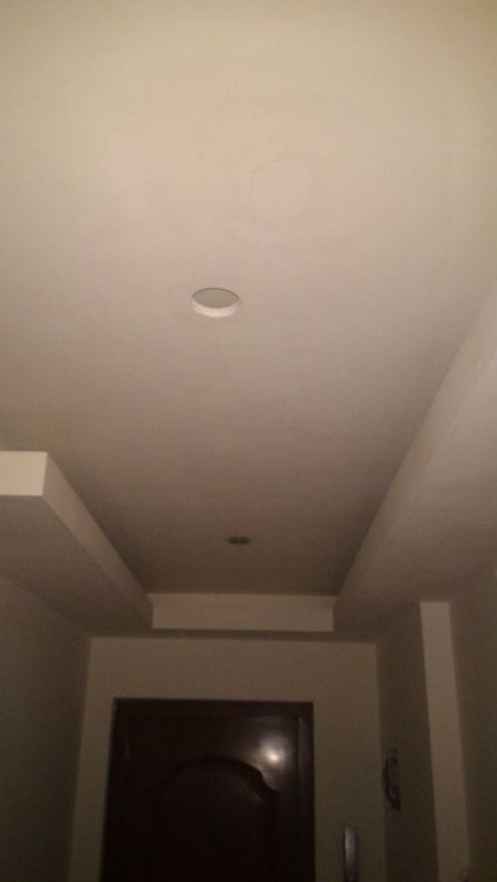

Подскажите что делать с потолком. Белить или красить?
Закончил потолок в коридоре, отшлифовал и прогрунтовал, и тут задался вопросом что же лучше белить или красить? Изначально хотел белить, но мать хочет покрасить. По периметру будет светодиодная лента с теплым дневным светом, окон рядом нет, по сути коридор сам темненький, с кухни только одно окно отбрасывает на него свет по центру.
Хорошо получилось!!!
Если не мыть, то и побелка наверное тоже в самый раз (мое мнение). Главное чтобы шагрени свести к минимум от валика , под светом лент все дефекты проявятся. Обязательно нужно хороший валик и хорошо раскатать, лучше краскопультом (все зависит какую краску будете наносить).
Желаю удачи!!!
Ну во-первых побелку нельзя наносить на грунтовку! Во-вторых - когда поставите подсветку - у вас будет тихий ужас!!! Когда покрасите, этот ужас будет вдвое сильнее!
Побелка, нанесённая из пылесоса ложиться ровнее, чем краска, но побелка - это ужасно!
краска лучше что ли?
Как сами думаете?! Прочность, белизна, внешний вид, эксплуатационные качества.... Или вы думали, что можно сравнить два материала стоимостью 50 и 1000р в пользу первого?
Лучше красить, конечно! Побелка осталась давно во временах совка. Плюс если комаров будете давить - останутся пятна (шутки конечно, но при старом ремонте такая проблема была :lol: ). Проблема только одна - краску выбрать. Мы вот не разбираемся с мужем - сначала купили жуть жуткую по незнанию. Пришлось ехать покупать новую, побоялись что сыпаться начнет быстро. Ремонт и так надоел, а потом еще раз переделывать.. да ну. В итоге, взяв мастеров в охапку, поехали в магазин. Выбрали там, причем по цене не отличалась краска от той, которую первую купили. Плюс остальные материалы докупили по типу кисточек и тд, благо выбор там был хороший. И НАКОНЕЦ УЖЕ ЗАКОНЧИЛИ РЕМОНТ. я уж и не верю :ph34r:

Уверяю вас - побелку можно наносить на все кроме жира. Тем более на грунтовку. А что ему лучше? А ходил ли он в магазин? И продали ли ему там побелку (то есть меловой раствор)? В 2017?
конечно красить, тем более если есть вероятность, что потолок будет пачкаться
ой смывать-то потом побелку будете, когда время обновлять подойдет. Я смывала, просто жесть... Будущие трудозатраты того не стоят, лучше просто покрасьте достойной краской
А краску (ВД) смывать что ли не надо будет... когда через пару-тройку лет захочется обновить?
Или...существуют маньяки кто это вышкуривает?
Акриловой краской покрасьте для потолков
А если не очень ровно получится... Я понимаю. С нее меньше шагрени... а все таки?
И что потом... делать с этим потолком, когда захочется обновить?
