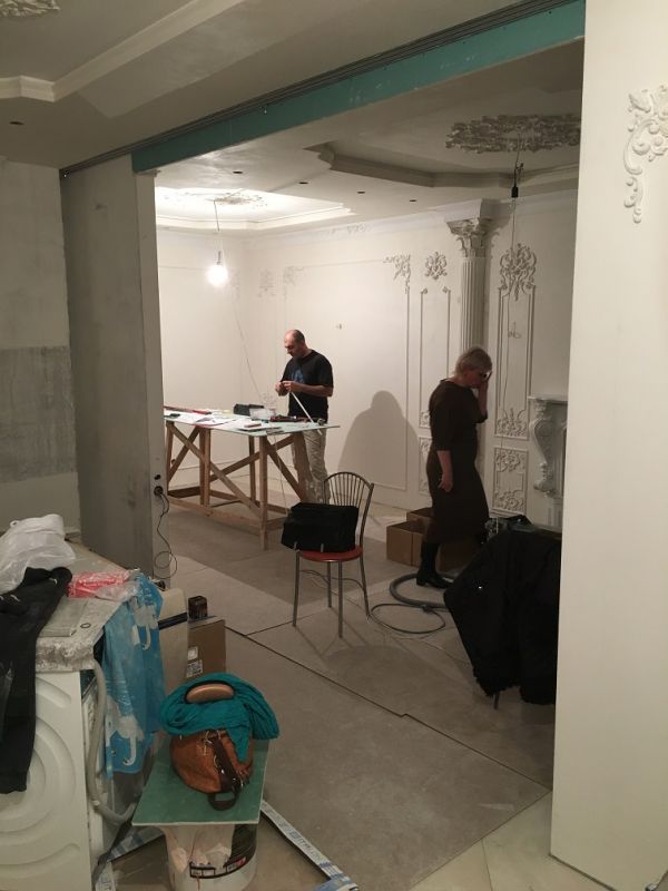

В твоем варианте - либо что-то похожее, либо из багета налепи декоративных узоров на стены вдоль резов.
