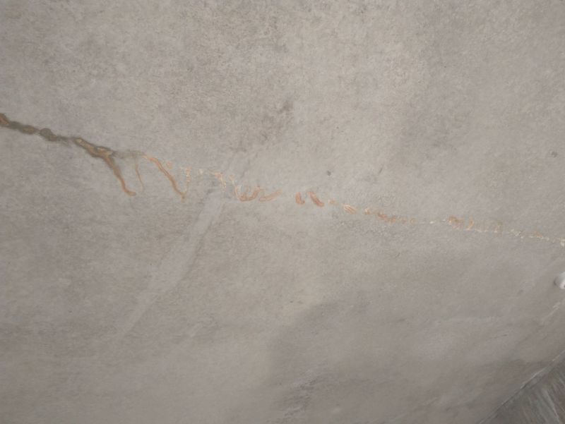

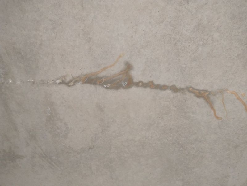

Опасна ли поперечная трещина в плите перекрытия?
Добрый день. Хотелось бы услышать мнение знающих людей по данной проблеме. В панельном 10-ти этажном доме, в квартире на десятом этаже на потолке появилась поперечная трещина через весь потолок ближе к дверному проёму (дом новый).  Что делать в данной ситуации? И от чего она могла появится? Спасибо.

К соседям наверх не поднимались, что у них в этом месте? Может складировали мешки со смесью в немереном количестве?
Ой, сорри, у Вас же верхний этаж. Сходите на технический этаж, посмотрите что там. Бывает строят  кирпичные кладовки или опорные консоли не соблюдая осей под вертикальные нагрузки. И... в ДЭЗ с претензией.

любая трещина - это уже плохо. но прежде чем заниматься ремонтом, надо узнать причину появления трещины, чтобы снова не получилась таже беда.
Denis Franchuk
Нужно узнать от чего возникло давление на эту плиту, и укрепить саму плиту позже...
По моему плиты перекрытий имеют верхнюю и нижнюю стороны , если уложено правильно то нижняя сторона шире и между плитами образуется треугольный шов с расширением вверх ,который удобно забетонировать раствором сверху..также арматура ложится при изготовлении плиты в нижний слой ,чтобы при изгибе вниз была повышенная прочность ( арматура в бетоне работает на разрыв) ...так вот в вашем случае возможен вариант укладки  плиты вверх ногами и как следствие ослабление И ПРОГИБ  плиты и трещина....х.з. что делать ..инженера строительного пригласить ....как крайняя мера ( по методу Надежного) переложить плиту  :(  :(  :(  :(  :(  :(  :(  :(
