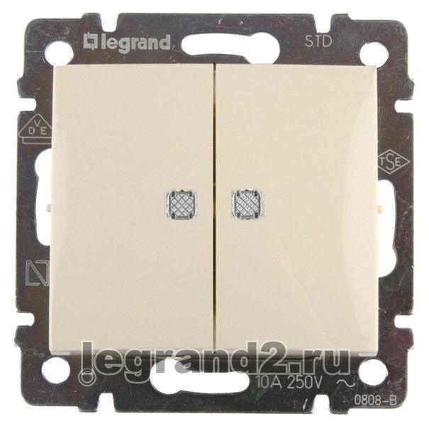

Тут у меня светильники перестали работать в подвесном потолке, залез - а там провода от нагрева светильников иссохлись, изломались, короче перебираю систему. И вдруг обнаруживаю, что вольтметр в выключенной сети показывает от 40 до 50 вольт. На одном хвосте одно, на другом другое, цифра "не мерцает", но разная на разных хвостах. Это если выключен включатель (Legrand с дежурной подсветкой, такой:

Подскажите плиз, куда копать. Электротехнику помню на уровне спаять провод и ткнуть вольтметр в розетку. Может, так и должно быть? ;) Может, меня глючит, как проверить? Лампочка-то (накаливания) в том же патроне, где показывает 50в, совсем-совсем не горит? Хочу разобраться в феномене.
>>всему причина "дежурная подсветка"
Я очень на это надеялся. Т.е. это нормально, я верно понял?
