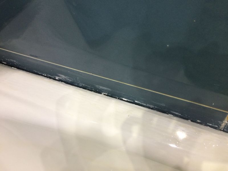

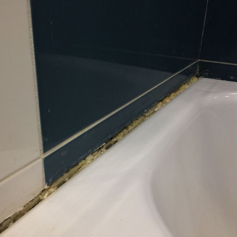

Заделка дыры между ванной и стеной (плиткой)

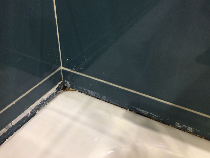

Помогите, пожалуйста. Я опять со своей ванной..
В прошлый раз спрашивала про плинтус https://homemasters.ru/forums/topic...iz-pomogite/
Муж сделал , не супер конечно, но терпимо. Сейчас сняли, а там такие дыры...Я и не знала. Подскажите, пожалуйста, посоветуйте, чем бы вы их заделали.. и какой потом бы плинтус сделали. Спасибо!!!
Да, и может есть какая-то жидкость оттереть до конца старый герметик...

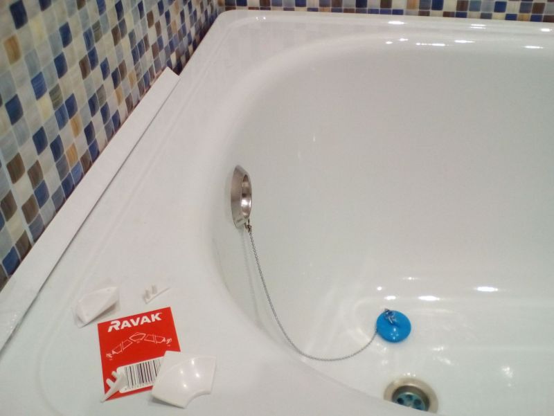

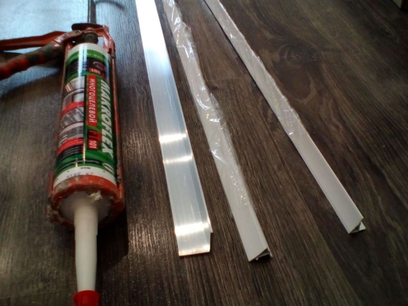

У меня такое решение
Алюминиевый уголок, затем ставлю ванну, уголок для того чтобы герметик не проваливался и небольшая опора для самой ванной
И вот такой профиль с углами и заглушками по торцам
Все чинно и благородно
У вас же ванна стоит, поэтому можно только вот такой же профиль поставить на клей герметикpost-2-0-31057500-1477048676_thumb.jpgpost-2-0-62847400-1477048698_thumb.jpg
Говорят уайт-спиритом оттирается.
Сначала ножом для бумуга аккуратно срезать что срезается, потом костяным или пластиковым ножом (я использовал одноразовые ложки), удалить остатки, ну а потом уже уайт спирит

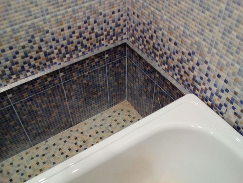

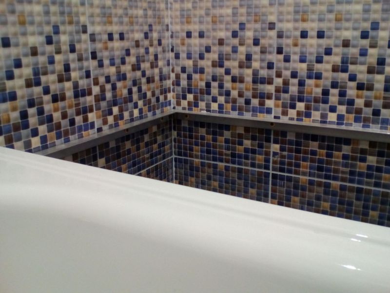

Делать начал
Продолжу на следующей неделе, других дел снежный ком
А пока вот так, на клей и дюбель гвозди на необходимом уровне закрепил уголки
Они и ванну будут поддерживать слегка и для герметика зазор перекроютpost-2-0-57046200-1477061266_thumb.jpgpost-2-0-01061800-1477061320_thumb.jpg
Красота,  Саша молодец, все аккуратно.
А алюминиевый  уголок  на герметике не держится ?  Нужно механически крепить ?
Жалко, что на фотографиях не видно общей картины, ванны целиком. По мне было бы правильнее оторвать нижнюю подрезку, поднять ванну до уровня плитки, воткнув её впритык к стене и нормально засиликонить.
Там может ванна и так на пределе по высоте, а штурмовать такой барьер не каждый захочет
