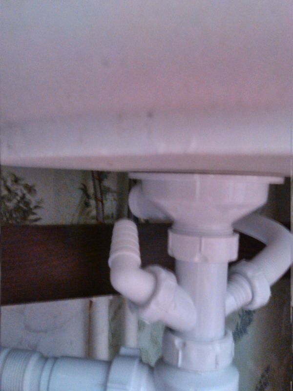

Купила кухню, сборщик мебели подсоединил к мойке сифон, мойка каменная продавалась с сифоном. Есть какие-то два отвода, наверно для стир.машинки и посудомойки, у нас они не подключены. Мастер оставил их открытыми.
И теперь из этих отводов капает вода (на рисунке они слева, на верхнем всегда капли воды) . Подскажите, пожалуйста, можно ли эти отводы как то закрыть и чем лучше? Спасибо.
вообще для контрслива, от переполнения мойки водой, это самый верхний отвод. Два нижних, которые под углом - эти предназначены для стиралки и посудомойки и к ним должны быть в наборе заглушки. Вертайте мастера, пущай делает как надо. И вспоминает куда "лишние" детали дел.
Позвоните им. Возможно на монтаж они взяли обвязку не от той мойки. Криворукие какие то. Если ставили и видят, что не подходит, чего ставить то как попало.
Что сделать? Трубку от перелива подключить к выпуску. А эту двурогую- купить новую, но безрогую.
Это, если запчасти от комплекта не найдутся.
Благодарю...капает из отвода для контрслива, из верхнего. А его видимо закрывать нельзя? А как быть? Так и должно быть?
Мастера конечно попробую возвернуть, но думаю заупрямится и врят ли прийдет. И деталей конечно "лишних" не оставил. :no:
Еще раз. Трубка от контрослива должна бытьподключена к этому верхнему, а не к боковому. А для боковых обычно в комплекте идут заглушки, либо сами "соски" к которым подключаются шланги от стиралки/посудомойки изначально не имеют отверстий  и при подключении стиралки отрезают кончик.
Ну тогда надо идти в магазин и искать заглушки там.
Спасибо! Понятно. Почему мастер так подключил??? Он ведь не первый раз подключает... :noddle: в чем проблема
Это вопрос к нему. Переставить шланг от контр-слива Вы и сами можете, там нет ничего сложного, только если гофра растянулась "стяните" ее, что бы не болталась.
Ну а что касается покупки заглушек. Открутите "соску" и вместе с гайкой идите в магазин. Нет заглушек, можно "соску" без отверстия купить.  Нет в продаже отдельных запчастей - можно самый дешевый сифон купить с подходящими запчастями.
Вырезать 2 кружка из тонкой резины (старая велосипедная камера или ещё что, у мужа наверняка есть) или толстого полиэтилена, подсунуть под соски и гайкой закрутить. Это что касается двух "рогов". Ну а перелив прикрутить на место.
