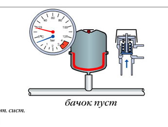

или у правильно накачанного бака мембрана полностью прилегает к дну? (как на рисунке) и воздухом, которой будет в соединительной трубке от насоса, можно пренебречь?

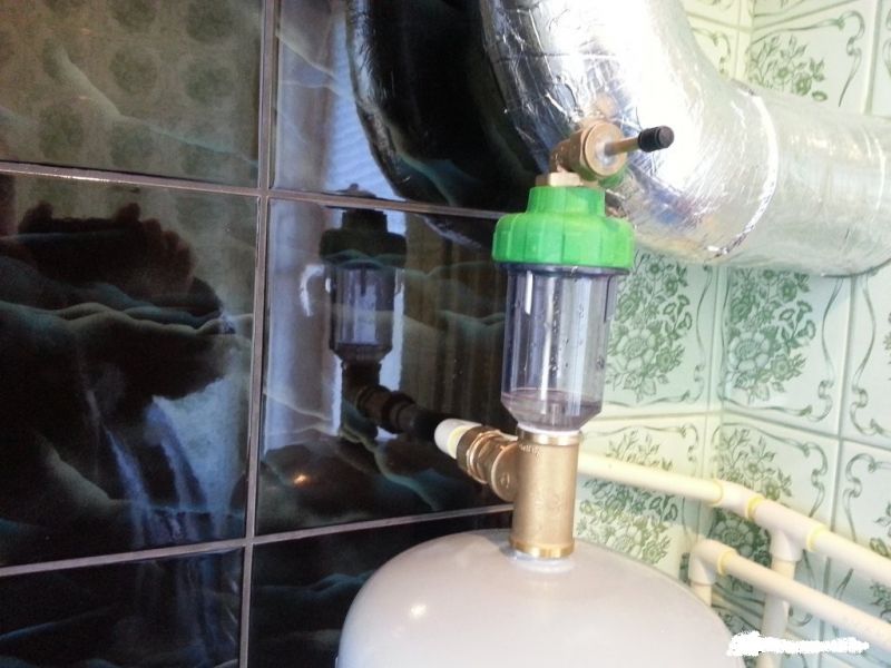

Поставьте расширбак нипелем вниз и через тройник вкрутите  воздухоотводчик ( как на фото - вместо колбы воздухоотводчик)
проблема в том, что РБ встроен в котел ( и перевернуть его, соответственно, можно только вместе с котлом )
просто странно, что я НИГДЕ не нашел решения подобных проблем, либо её там нет (проблемы), либо все просто на это забивают )

...... и воздухом, которой будет в соединительной трубке от насоса, можно пренебречь?
проблема в воздухе в РБ и нужно ли его оттуда удалять.
