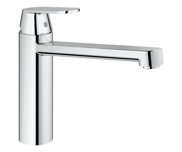

     Прошу помощи у профессионалов. Купил кухонный смеситель  Grohe Eurosmart Cosmopolitan 30193000
. Крутил вертел чтобы удостовериться что тип излива у этого смесителя поворотный, но так ничего и не получилось. Может кто-то подскажет каким образом не монтируя смеситель на мойку (возможно я его верну продавцу)  проверить это?
     Спасибо.
KGB, у этого смесителя тип излива поворотный. Mожно посмотреть здесь  и здесь
Mожно посмотреть
Посмотреть можно. Но прежде нужно правила почитать и не давать ссылки на сраные интернет магазины!!!! Есть производитель  http://www.grohe.com/ru/12974/euros...ial=30193000
Видимо да. Корпус с изливом крутится в разные стороны на 55*(согласно инструкции) На нижней фотке видно двойной корпус

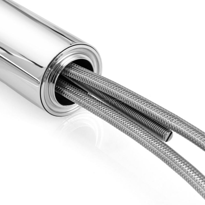

На днях купил рукав для воды гибкий в стальной оплетке две шт. Это написано на шильдике гибкой подводки. Кроме этого название фирмы SMS и ниже Sanitary Multi Service. И еще ниже Российская торговая марка. Такое мне попадается впервые. Может быть прежний производитель сменил название на SMS?
Подскажите пожалуйста стоит ли доверять изготовителю этой гибкой подводки?
Спасибо.
Все эти буковки могут быть всего лишь очередным российским брендом сделаным в Китае по заказу какого-нибудь ООО. Вобщем то опресовка шлангов у всех примерно одинакова, вряд ли её вырвет. А вот на гаечки посмотри, т.е. толщина металла корпусов гаек/штуцеров. Вот к примеру на первой картинке слабоватые гайки(тонкостенные), на второй нормальные(толстостенные)
pavlik123, замерил толщину стенки гайки. Получилось 2.5мм. Это нормально?
Спасибо.
pavlik123, забыл сказать. Толщина 2.5 мм вместе с резьбой. А оплетка такая как на втором фото.
Спасибо.
@NEON, а с этими подводами как в лотерее.
Вы куда их купили? на смеситель или сливной бачок на унитаз подкинуть?
Размер гайки на них идет стандартный. Оплетка как на втором фото с красной и синей полосками говорит о том, что можно ставить как на холодную, так и на горячую воду.
В принципе у большинства именно такие шланги и стоят.
Dreamweaver,  дополнительные шланги куплены для смесителя. Думаю что поставлю именно эти шланги.
Спасибо.
Да вроде нормально. Честно говоря никогда не замерял толщину гаек. Обычно просто визуально смотрю толстые края или нет. Тонкие гайки имеют свойство ломаться в этом месте
