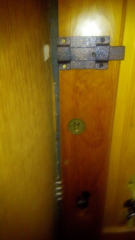

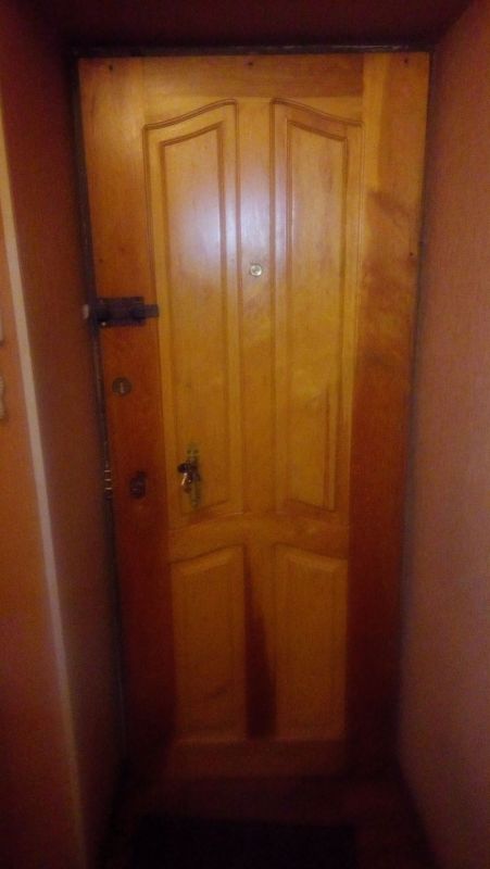

Здравствуйте.
Сразу скажу, что я студент, начавший снимать самостоятельно квартиру, а в отделке и ремонте не имею никакого опыта. Потому буду очень благодарен, если объясните решение проблемы как можно подробнее и доступно.

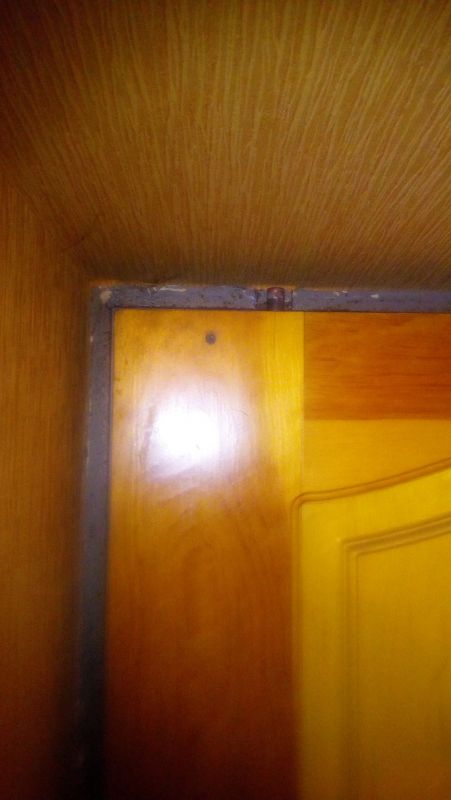

Имеется входная металлическая дверь. При чем сделано все довольно интересно по крайней мере для меня. Дверная коробка без какого либо профиля и наличника (не знаю, правильно ли выражаюсь), т.е. штыри замка при закрытии врезаются прямо в отверстия в стене, при чем сначала в гвл, а далее в бетон. Проблема в том, что между дверным полотном и стеной имеется достаточная щель, через которую очень проникает шум в подъезде. Прошу разъяснить лучшие варианты решения этой проблемы, с точки зрения простоты реализации и цены. Главный минус - это шум. Но наверное и теплоизолировать тоже не мешало бы.

да, как-то странно у вас сделана дверная коробка. Я не уверен, что это правильное решение. Вообще надо по хорошему делать шумоизоляцию входной двери полностью, а не только щели. От щели этой конечно надо тоже избавляться. То что шум идет с подьезда это одно, но полезное тепло сильно уходит из квартиры. Не знаю ваш бюджет посмотрите на сайте компании Профобивка, которая занимается перетяжкой входных дверей. Если позволяет бюджет, то можно у них заказать ремонт двери, если не позволяет, посмотрите как они ремонтируют двери (у них есть канал на ютубе, можно там посмотреть их идеи) и сделайте самостоятельно.
У нас в подьезде сосед на этаж выше заказывал как раз утепление дверей. Получилось хорошо, я смотрел. Да и от шума полностью избавился. За дверью стоишь, громко говоришь, в квартиру вообще ничего не слышно.

Хорошо бы на косяк и дверь с торца посмотреть (фото чтоб понять форму их примыкания), размер щели между косяком и дверью, место где нижний замок по-подробнее.
По периметру двери должен быть бортик, накладывающийся на косяк. В этом месте можно наклеить уплотнительный профиль из мягкой резины (в магазинах продаётся метражём, в рулонах) толщиной и формой зависящий от размеров уплотняемой щели.
Оптимально иметь два контура уплотнения, но тут второй сложно сделать
