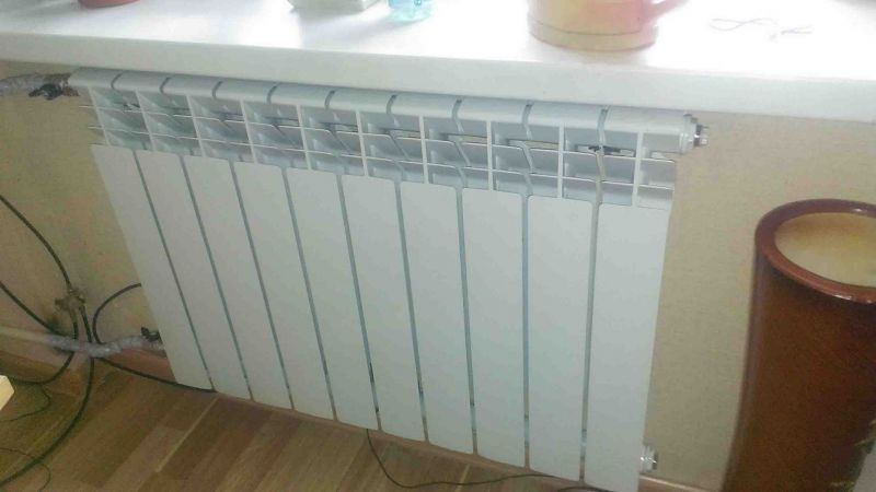

В прошлом году у меня в квартире стояли старые чугунные батареи, стук от стояка не сильно был слышен, что не очень беспокоило.
В этом году заменили батареи на современные (на фото), и с началом отопительного сезона щелчки возобновились, а новая батарея усилила звук, что очень мешает спать ночью.

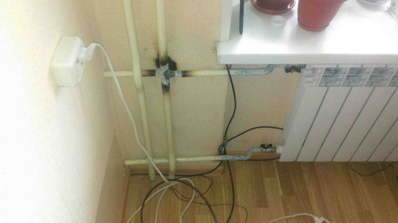

1. Несколько раз приходил слесарь и перепускал стояк, с целью удаления воздуха из системы.
2. Со слов слесаря так-же был заменён в подвале кран (не помню название).
3. Были сняты и промыты батареи.
4. Слесарю показалось что труба, идущая к батарее от стояка кривовато стоит и была им переварена.

Температурное расширение  труб . У меня так с пластмассовыми ,когда запускаешь цирк. насос при прогреве труб появляются щелчки и звук напоминающий капанье воды ...задолбался искать ...потом нашел ..теплоизоляция трубы вплотную примыкала к пластмассовой канализационной трубе и при трении от небольшого расширения трубы ,издавала звук капающей воды.....причем все на виду и протечек нет ...
Да я уже тоже думал что где-то что-то задевает при нагреве-остывании труб.
Уже и резиночки подкладывал где только можно.
Результата нет.

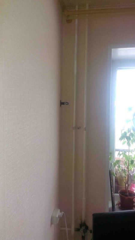

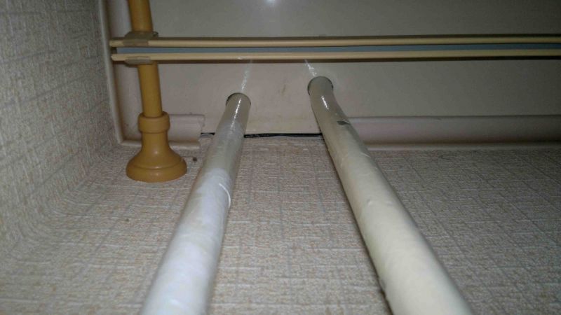

На стояке сверху натяжной потолок, он он не очень плотно к трубам прилегает. Двигал-шевелил его, но толку ноль.

Может быть в межэтажном перекрытии ..хотя если раньше не было..
7 лет живу в данной квартире, но до прошлого отопительного сезона ничего подобного не было.
Причина может быть и не у вас в квартире ..звук хорошо передается по металлу
