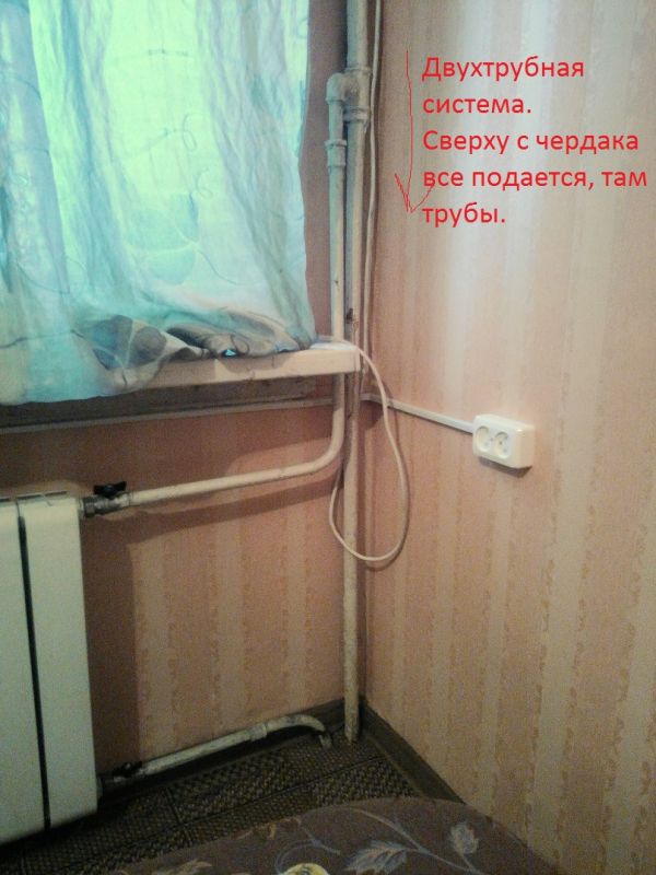

Доброго времени суток. Вкратце, проблема с отоплением. в прошлом году, ругался с управляющей компанией. В этом ничего не меняется. У нас трехэтажный дом, 1860 года постройки. стены толстые кирпич.
Все трубы на чердаке, подача идет сверху.  Система двухтрубная.
На рисунках я пометил, что вверх теплый. ближайщий радиатор где то наполовину теплый., дальний чуть сверху.
Как уменьшают давление, так обратка почти холодная, комнатной температуры.
Просьба, помочь. кто как считает. что можно сделать??? я вчера изучал все, читал. мыли такие.
1. Радиаторы нужно соединять по другому ( подача к первому вверх, с него берем противоположный низ, подаем на второй вверх и берем с противоположного низа и подаем на обратку.  ( да еще на радиаторах по 4 секции может увеличить? только думаю если они счас еле греет при увеличении еще меньше станут.)
2. Все то же самое и поставить маломощный насос??? ( понимаю что в принципе незаконно, но скоро все таки похолодает а с этими уродами,  не хочу больше ругаться и мерзнуть.
3. Вопрос, понимаю что незаконно и ну нужно делать летом, так как счас всю систему отопления сливать не дадут. Так вот вопрос, а что если и подачу брать с подающей и обратку к ней присоединить как в одно трудной системе.
Всем заранее благодарен!!!! Да, и кто в Москве можте сделать?

 ТС, так, для информации, это не двухтрубная система, это писец какой-то   :facepalm:
Судя по фото отопление сделано еще в прошлом веке. Как отопление работало раньше? Как работает отопление у соседей? Возможно у вас проблемы с обраткой.
отопление сделано.. думаю лет 50 назад если не позже. Если давление уменьшают вообще пипец. Пролемы думаю с обраткой она в принципе комнатной температуры.

Так как у вас есть краны для отключения подачи воды, я бы применил ваш пункт 1, только с первой батареи снизу подал бы во вторую тоже по низу. А потом выход снизу и в обратку. И  увеличение количества секции не помешает, так как общий объем теплоносителя и площади нагревателя увеличиваются. Хуже не будет точно. А если скорость протекания воды через систему увеличится  то лучше будет. Может труба забилась или батарея. Горячая поступает но охлаждаясь "уйти " не может.
Подача ,общий стояк труба переход с большего диаметра на меньший да еще и через уголок.Воде-теплоносителю ,наверно,.проще течь по пути наименьшего сопротивления т.е. дальше по трубе вниз,чем через батареи.Да и в трубах наверно заросло так,что иголка еле залезет.Может вам как то подумать о замене стояков для начала?
И мое мнение, аллюминиевые батареи лучше подключать низ-низ.

Судя по картинке, у вас просто не хватает давления, плюс пишете вы в ноябре( в этот период отопление еще работает не на полную мощность. От 1 стояка идет 2 батареи+ труба около 2 метров? Это очень много!!! Тут вариант 1 думаю, убрать 2 батареи и поставить одну большую секций на 12, но тоже дом старый стояки забитые, если устанавливать как обычно скорее всего не будет тоже тянуть. Тут нужно ставить большую батарею, и подключать ее диагонально(или как мы это называем через жопу)))
Где не работал, где старые дома, везде такая проблема, а при диагональном подключении радиатора все работает хорошо.
