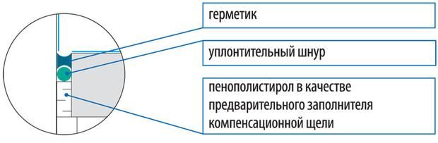

В инете наткнулся на подобную картинку:
uplotnenie_kompensatsionnykh_shvov_620x0

Картинка - это что то. Время потраченное на рисование этого умилительного интернет-маразма потрясает.
