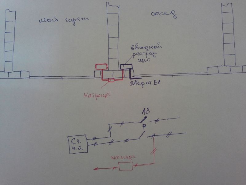

Есть капитальный гараж, но электричество в него не заведено. Подключиться от ВЛ не могу, так как нужна дополнительная опора. У одного соседа, через стенку, в гараже электричество есть, его гараж запитан кабелем, от той-же ВЛ, через промежуточную опору.
Могу ли я, официально, подключить свой гараж от клемм, присоединения жил вводного кабеля, эл.щитка соседского гаража?

@dimp, фото пока не могу сделать, не дома. раньше, лет 10 тому назад, гараж соседа, принадлежал моему другу. вводной щиток и подвод кабеля до промежуточной опоры делаали сами. тогда же нам согласовали подключение от одного ввода, но я "вспышку" прок@к@л. прокладка кабеля выполнена по фасадной стене гаражей, под спуском кровли. кабель медный, марку не помню, сечение скорей всего 4-6 мм. также сделали два контура, согласно техусловиям.

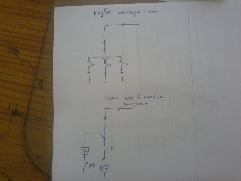

я хочу выяснить для себя, а можно ли сейчас подключить гараж, так, как показано на рисунке?

эту опору ставил я, но кто это сейчас захочет вспомнить. от неё и так уже человек 10 свои гаражи подключили, больше не дают разрешения. как она вообще ещё стоит? ставить ещё одну опору, не так-то просто, да и накладно. именно поэтому и прошу помощи, вдруг можно подключиться так, как на рисунке?
