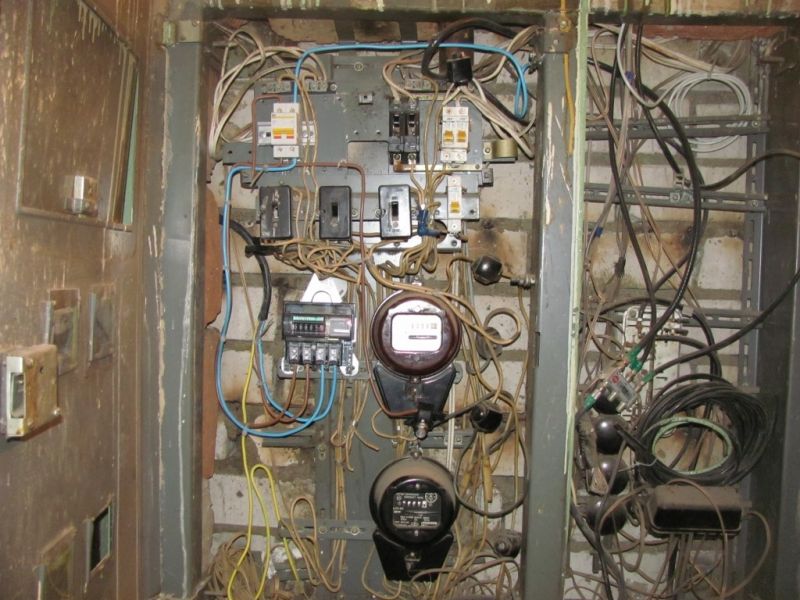

Доброго всем времени суток. Квартира была куплена без домофона. По ряду причин хочу подключить его сам... Но не знаю где в этажном щитке искать место для подключения  :noddle: Добрые люди ткните пальцем в нужную коробочку. Там уже попробую разобраться...
P.S. Ребят интересуют комментарии по существу, а не комментарии типа: "позвони управляшкам, пусть придут и сделают" фото щитка прикреплю.

ну по существу - в этом щите нет такой коробки

а коробка эта внизу находится чаще всего в щитке первого этажа

"Коробку" можно найти пройдя по проводу от подключённых соседей.
Домофоны бывают разные, но поскольку многоэтажный дом, то "коробка" у тебя на этаже скорее всего - ответвление от скруток нескольких изолированных жил многожильного слаботочного кабеля идущего с этажа на этаж, а в итоге в ящик с блоком управления на 1 этаже.
Подключиться конечно можно, если знаешь как (в кабеле есть жилы десяток и единиц, по номеру квартир), но что работать будет - не факт.
По уму, каждая квартира отдельно прописывается в домофоне. Прописаться самому тоже можно, но надо найти инструкцию на свою модель домофона и... знать пароль :), что поставила обслуживающая контора на ваш конкретный экземпляр домофона.

очевидно где то у входной двери, вернее в щите первого этажа. Но если твоя квартира не запрограммирована в устройстве, то подключай не подключай, толку будет ноль, все равно придется звать сервисмена.
