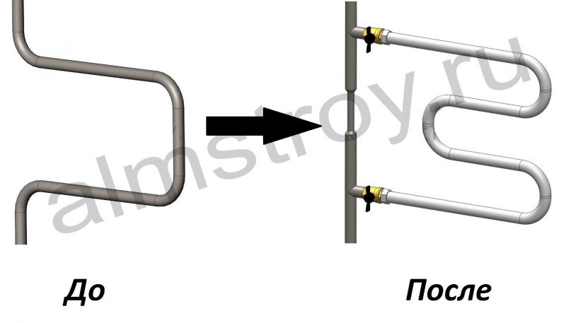

2) Полотенцесушитель у нас - не зигзаг, и он - часть обратки ( стояк подачи где-то наверху закольцован и вниз идёт по обратке на полотенцесушители).

У нас тоже полотенчик на обратке, Макс имел ввиду такую конструкцию, когда змеевик полтенцесушителя являются частью трубы, у нас было так же. В итоге сделали прямую вертикальную трубу с отводами и заужением по середине:
