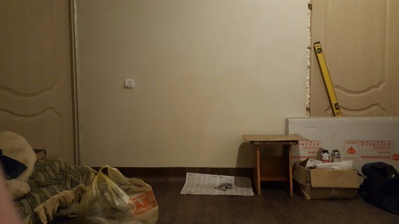

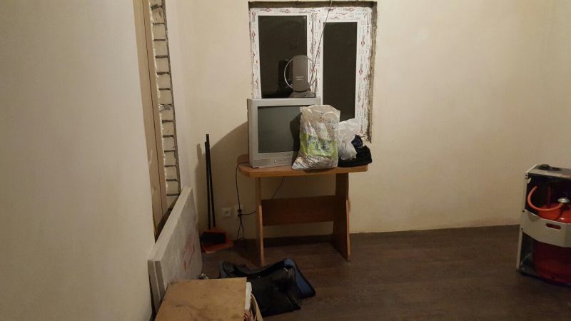

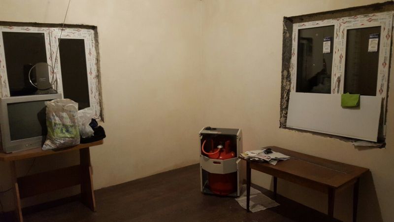

Господа! Всем спасибо за советы и мнения.
Положил фольгированный вспененный полиэтилен 40 мм (тоньше не было в продаже), швы проклеил металлизированным скотчем. Сверху положил OSB-3 (12 мм) и прикрутил на дюбель-гвозди. А потом положил полукоммерческий линолеум.
