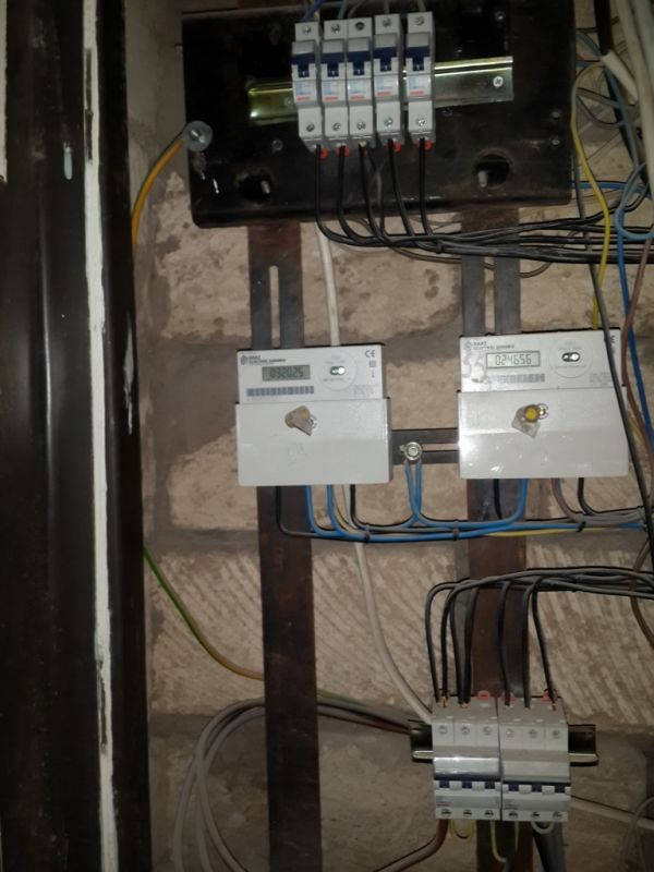

Ок...Вот мой сщетчик и мои автоматы...
Снизу заходит 3х жиловой провод...Я как понимаю желты-зеленый это земля...

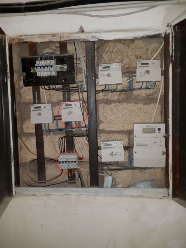

Сделай фото нижних автоматов, обведённых кружком, ближе и с нескольких ракурсов, чтоб видно было что за кабели снизу приходят, переплетаются и как подключаются.
Но, судя по тому что нейтраль и жёлто-зелёный цепляются на корпус щита - зануление.
точно TN-C-S? Значит ни УЗО ни Диф апарат автоматом отпадают....

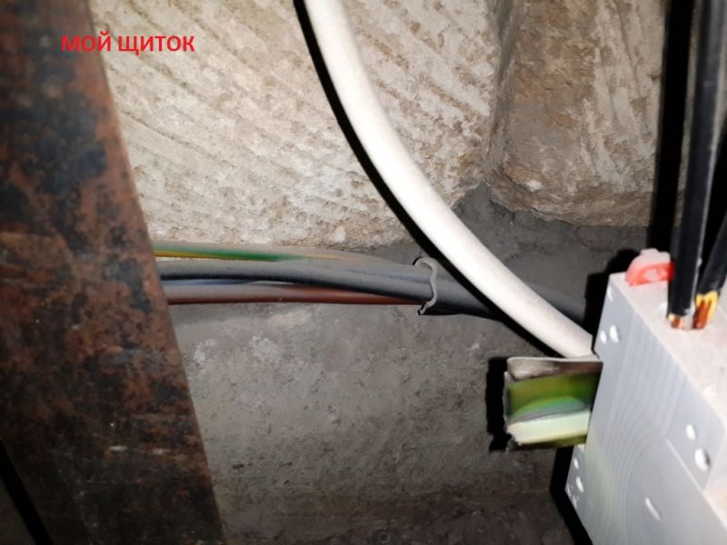

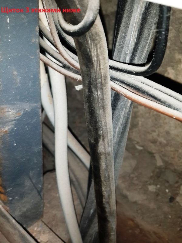

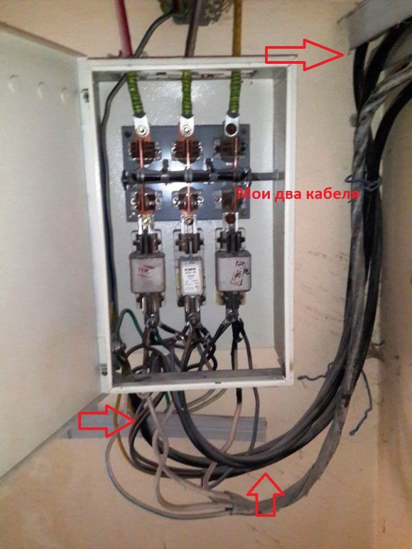

1.Фотографии вводного кабеля в мой щиток
post-107648-0-64802000-1484756953_thumb.
post-107648-0-68749600-1484757700_thumb.
post-107648-0-60358500-1484757731_thumb.

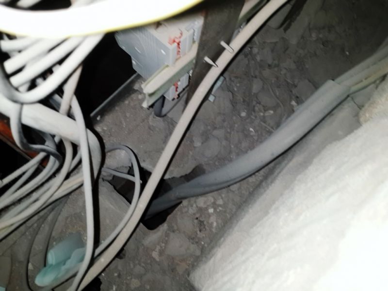

В нашем блоке(на 7 этажей 14 квартир) всего два кабеля для двух щитков.Щитки на моем этаже и 3 этажам ниже. Уже два кабеля.
post-107648-0-71666500-1484757742_thumb.

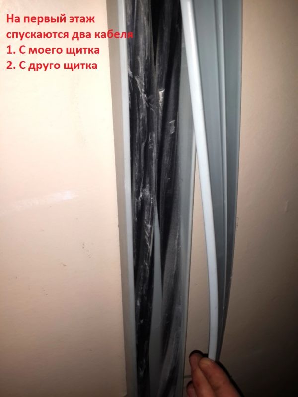

Два кабеля спускаются на первый этаж.
post-107648-0-64631600-1484757761_thumb.

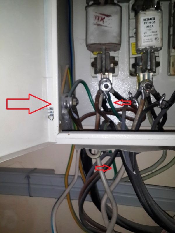

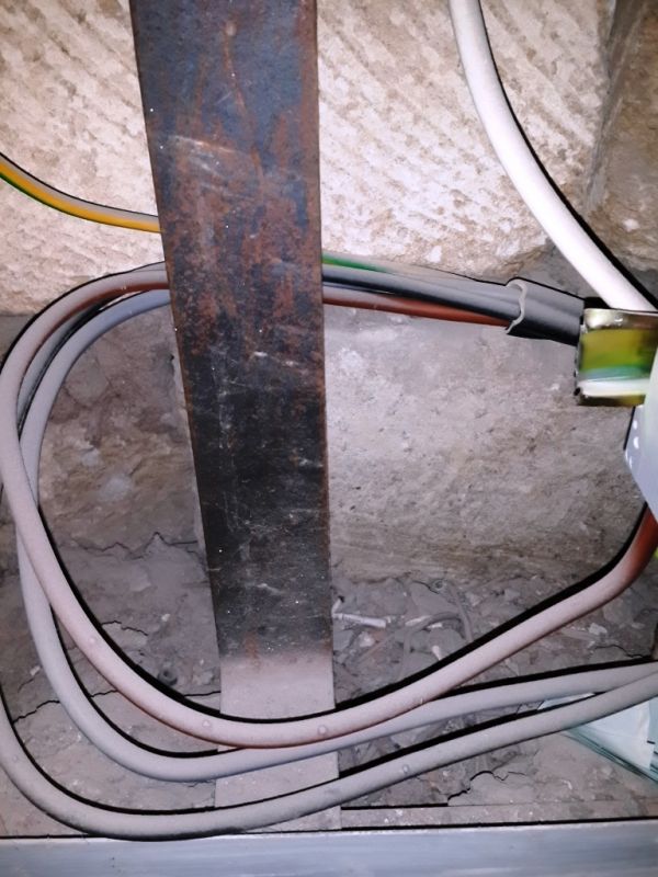

Соединняются  с основным щитком (остальные кабеля откуда идут я незнаю).

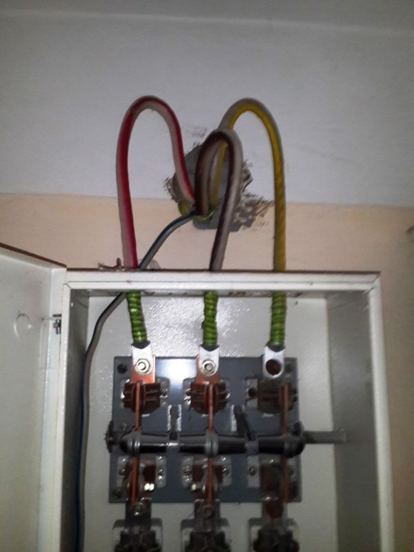

post-107648-0-04789500-1484757830_thumb.

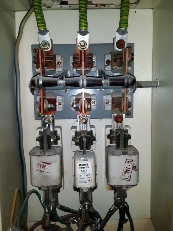

Все заземления подсоедены к корпусу щитка. И от этого соединения отходит 1 зеленый кабель и соединяется с "габаритом"...
post-107648-0-25905400-1484757774_thumb.
post-107648-0-72706700-1484757793_thumb.
post-107648-0-01144000-1484757850_thumb.

судя по фоткам - заземления нет, поэтому подключать к занулению ничего не надо (из твоих розеток )
Точно это точно TN-C-S?
это TN-C
TN-C
Заземления нет.
Странно, дом вроде по виду не старый, а нейтраль заниженная по сравнению с основной жилой.
Димп опередил... :)
По третьей фазе проблемы могут быть - болты ржавые, да и вообще "каша" из проводов на домовом щите.
там уже есть проблема, я проглядел - медная пластина уже выгорела, к которой болт крепится, micluho обрати внимание управляющей на это

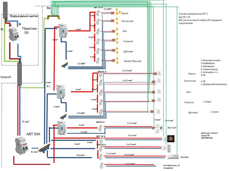

Ребят вот накидал на скорую руку.Гляньте как чего?
Как и говорили что PE бросаю но не подключаю к приборам.
УЗО подключается как обычно?
Пипец...Точно это точно TN-C-S?
Ну почему же? Все зависит от того, как будете разводить внутрянку, повторно заземлять или заземлять.
