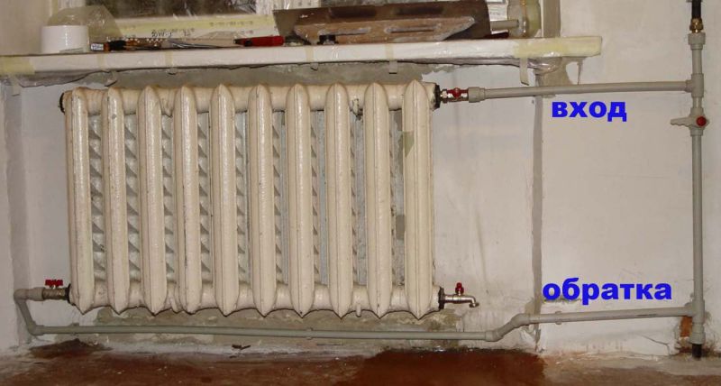

Уже давно тянутся проблемы с отоплением. Теплые только верхние части батареи.
В период ремонта решили внести коррективы, подозревая, что батарея забита и неверно подключена.
Квартира на первом этаже пятиэтажного дома. В одной из комнат стояк отопления поднимается до верхних этажей, а потом спускается вниз через соседнюю комнату. Таким образом, подача на этом радиаторе происходит сверху.
После реконструкции, вход в данный радиатор – вверху, обратка – снизу, с другой стороны батареи. Батарея присоединена на американках с кранами, чтобы батарею можно было снять. На трубе стояка есть кран, который позволяет в таких случаях пустить тепло напрямую, или наоборот, перекрыть прямой ход, принуждая горячий поток проходить через мой радиатор.
После реконструкции запустили стояк, спустили через нижний кран и воздух и воду (немного воспользовались и маевским)… батареи в норме, обе комнаты стояка получили горячие радиаторы. Но через время, температура на реконструированной батарее упала, нижняя часть снова ели теплая.
Сгоняем воду шлангом с нижнего крана радиатора в канализацию. Температура батареи поднимается на глазах раза в три. Через время после окончания «процедуры», температура батарей снова падает.
Закрываю подачу. Оставляю открытым кран обратки. Включаю кран внизу батареи со шлангом в канализации. Из обратки шурует хороший напор воды.
Пообщался со знакомым, - он высказал мнение, что в доме на подаче и на обратке одинаковое давление, и подача не может задавать обратку, как следствие, система «замирает».
Меня смущает пару вещей: уклон вверх трубы обратки (увидел только на фото). Смущает и тот факт, что ко мне с подвала под давлением идет напор с обратки.
На данном стояке только три квартиры по две комнаты (пятый и третий этажи отрезались, установив автономки). В данном помещении 10 чугунных секций (были установлены строителями изначально). Помещение – восемь квадратов.
Есть мнения, замечания, идеи, предложения?
Буду рад и благодарен.

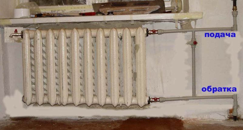

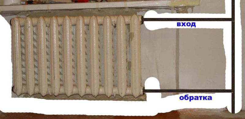

Было:
Сейчас:

ViktorPL Ни первый ни второй варианты выполнены неправильно.
Как правильно? Сегодня еще возможны коррективы. Любые идеи, предложения могут оказаться полезными.

DMC, поподробнее плиз о неправильности первого варианта, а так же о том, почему _до сих пор_ во всех новостройках делают точно так же :) (на правильности не настаиваю :)) зы: мы обычно делаем так:
Второй вариант турецкий какой-то, - очень уж заковыристый, - но он ближе всех остальных к правильному. Не онял только, что помешало сделать по-человечески, поставить кран слева ВВЕРХУ, а выход СПРАВА внизу - не понимаю. У вас воздух просто невыгоняем из системы, вы открываете краны, вода бежит и принося с собой воздух просто тупо забивает вам радиатор. Поскольку у вас сделано все мудро - вы забиваете сперва одно колено, потом другое, потом третье и так до победного к. Это пипец какой-то, товарищи сантехники, блин.А у Леона прелестно. Но я краник на байпас-таки поставил бы :rolleyes: , хотя чревато битьем морды когда-нибудь. Зато если домик невысокий и всех по стояку знаешь, можно оперативно реагировать на аварии, перекрывая стояк своими силами :)

ЖЕКа у нас нет, дом ведомственный, и у них нет штатного сантехника. Поэтому, у меня не было возможности обратиться к "нашим" сантехникам, которые знают и могут. Систему переделал знакомый товарищ. Удостоверения и аттестаты у него не спрашивал, но несколько лет назад он нам ставил по подъезду пластиковые стояки воды, то у нас притензий не осталось. Пустить обратку снизу слева предложил мой брат, который убежден, что батарея должна быть подключена только так. Искать больших специалистов особо не пробовал, не подозревая, что с отопление все намного сложнее, чем с той же водой.Недавно устанавливал счетчик газа, так у официального газового предприятия очередь до декабря, а фирмы, имеющие лицензию на работу с газом, за счетчик браться не хотели, им интересне работать с более объемными проектами, - типа автономного отпления. Подозреваю, что та же ситуация и с ситемами отопления. Изменено пользователем ViktorPL
2buka & DMC: проходили мы и трехходовые краны, и терморегулирующие вентили... 1.часто, даже очень часто, клиент оставляет трехходовой кран в каком-либо промежуточном положении и шар внутри закисает. 2. у нас трудно найти хороший трехходовой кран - много фигни попадается. 3. многим не нравится - слишком громоздкая конструкция.теперь про вентили: слишком маленькое проходное отверстие в вентиле - легко забивается окалиной... вот это бывает не часто, и я сторонник того, чтобы ставить их, а не шаровые краны, но напарник против, и настаивает на шаровых :)Перемычка на фото заужена, делаем это всегда, когда есть возможность. Ну а то, что кранов на ней нет - никто пока не жаловался, всегда в комнате становится теплее, чем было до замены при забитых трубах и батареях. а в этом доме, кот. на фото, то, чем грелись квартиры, и батареями-то назвать трудно - это были змеевики из трубы (наподобие полотенцесушителя), на которые нанизаны кружочки из алюминия :)
