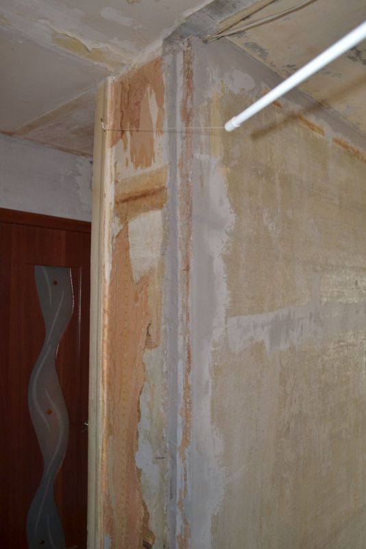

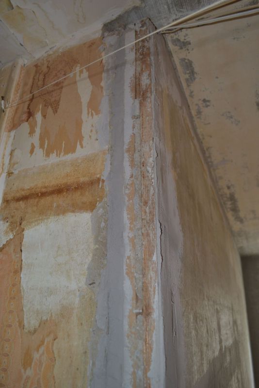

Затеял самостоятельный ремонт в комнате с гипсолитовыми перегородками. По квартире кинута новая проводка. Пучок проводов проходит поверху дверного короба и сквозь одну из перегородок дальше по квартире. Счистил около 6 слоёв обоев и газету до голой стены. Поверху, у стыка с потолком перегородка имеет беловато-желтоватый слой чего-то типа шпаклёвки. В некоторых местах этот слой крепкий, а в некоторых отвалился и обнажил паклю. Комната под обои и натяжной потолок. Короб двери деревянный от пола и до потолка. Бетонные стены чем-то отваливающимся намазаны.  Всё на фотографиях.

Попробуйте намочить и соскоблить эту шпаклевку
Вид новой проводки настораживает
Стык стены и потолка если он глубокий , расчистить и залить монтажной пеной, можно закидать гипсовой смесью, предвпрительно смахнув пыль и грунтануть с помощью ручного пульверизатора
щелину между стеной и потолком (около 5 см) с учётом крепления натяжного потолка?
Здесь рядом тема на эту тему https://homemasters.ru/forums/topic...om-i-stenoi/ . Если не готовы опускать потолок на 7-8 см, то лучше использовать для натяжных потолочный багет. Ну а щели как Саня сказал, запенить и зашпаклевать.

Всем спасибо за ваши ответы. С перегородками и дверью всё ясно. На 4 и 5 фотографиях фрагмент несущей стены на улицу. То, что ходит нужно, как я понимаю, отбить, а чем можно заштукатурить её? Ведь гипс не пойдет из-за возможной влажности?
Пеной залейте, если потолок натяжной будет ниже
У Вас там что, русская парная что ли? Ничего, что ванные из тех же гипсолитовых перегородок делают?

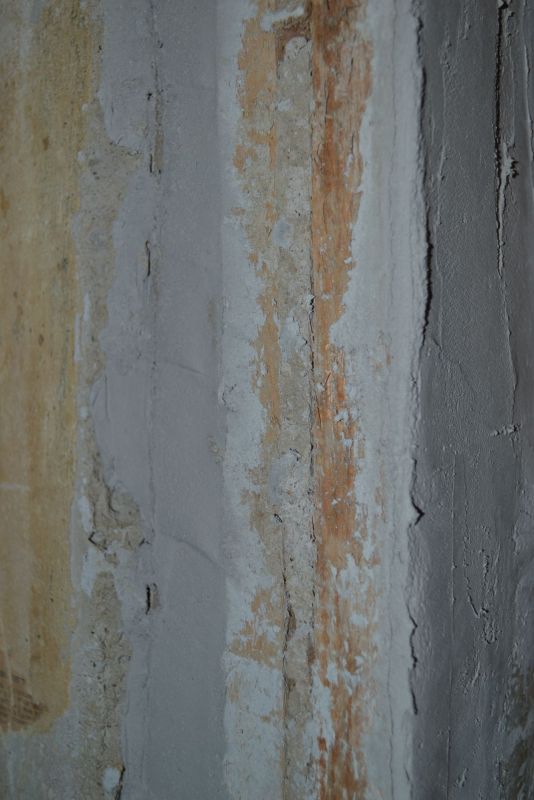

Здравствуйте. Ещё один вопрос возник. На последних двух фото две смежные стены. Та длинная, что по правую сторону находится в комнате, а коротенькая слева - уже в коридоре (это часть стенного шкафа). Эту маленькую тоже хотелось бы заштукатурить, но есть сомнения. Эти стенки гипсолитовые имеют на концах деревянные брусочки для усиления (на первом фото лучше видно). Щель между этими стенами я Ротбандом закидал, а по дереву не стал пока класть, потому что слышал не ложится штукатурка на дерево. Что мне с этими стенами сделать? Посоветуйте пожалуйста!!!
