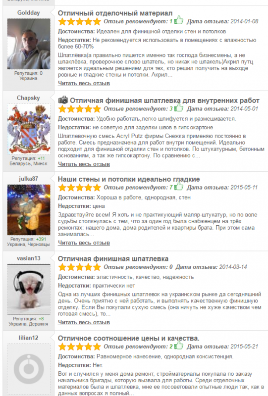

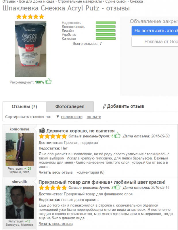

Шпаклёвка,такая,работал,знаю.После таких казусов, я неистово искал Caparol в Могилёве. Я не очень люблю их шпаклёвки. Но Белорусский рынок отделочных материалов это что то особенное.

Обдирали всё,но у нас шпаклёвку эту просто наматывало на валик. Я больше не рискую работать незнакомыми мне материалами.
