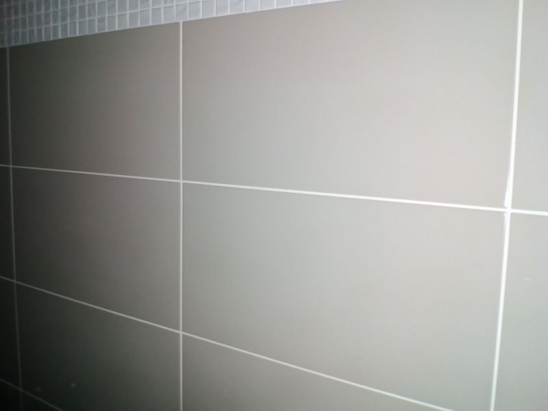

Затирка швов
Конечно можно и лучше, но в целом, да, придираетесь) Вы на эти швы уже через неделю смотреть перестанете)
Если очень хочется довести до лучшего результата, то попробуйте поролоновой губкой для посуды. Той стороной что более грубая. Смачивая водой, естественно.
Затирка наверной мапей или церезит, видно что зернистая а такую не загладить
Затирка luxury. Кстати, у мамы церезит очень даже хорошо смотрится, красивые гладкие швы.
Может, я очень привередливая, но на мой взгляд, это халтура.
Я с рабочими еще не рассчиталась до конца, поэтому хочу переделать за их счет (но не их силами). Вот и вопрос - а возможно ли в принципе переделать это, чтобы швы были гладкими и аккуратными?
Да фиг знает теперь, если тереть абразивом то плитку можно поцарапать
Пробовать удалитель цемента но как он на плитке отразится нужно смотреть

в принципе, если затерли вчера, можно. А если раньше, то, как сказал Саня, можно плитку повредить вычищая швы
Затерли 1,5 недели назад. Просто находила в интернете, что есть фирмы, где можно заказать услугу по перезатирке швов. На ваш взгляд, результат никто из них не гарантирует? Могут взяться, а результатом окажется сколотая плитка?
Всё возможно, поверх того что есть уже не затереть
Вы не придираетес, вы излишне акцентрируете внимание.  Теперь уже любая переделка чревата. Смысл то

Попробуйте еще почистить, часть намазаного слезет с краев плитки, нужно пробовать, а там видно будет

Мне просто было интересно мнение специалистов, каково качество затирки и можно ли исправить.
Вот прямо сейчас сфотал, затирка литокол, мы ещё разик протрем перед сдачей, губкой с водой, а пока вот так
Литокол мне также не особо, из всех гладко получалось Атлас замыть, был у меня такой заказчик, нужно было гладко и четенькие швы, я там дополнительно по швам работал, всё начищал и выглаживал, правда это доп.финансов требовало
А так затирки какие то зернистые, натираешь а они сыпоются и не очень то гладко получается
Да хреновое там качество, и понятно почему, нужно лишний раз проходить по швам и лучше затирать площадкой с губкой спецом для затирки и ведром с роликами
А так получается от того что замывали обычной хоз. губкой

попытаться мелкой влагостойкой наждачкой полирнуть швы не касаясь эмали плитки.. геморно но реально
