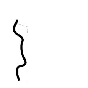

Подскажите, пожалуйста, по работе с отвесом. Ситуация такая , кривая стена , сверху закручиваю саморез на нужное расстояние, вешаю отвес,измеряю расстояние до самореза, далее по вертикали закручиваю саморезы, на тоже расстояние. В итоге прикладываю что то ровное к саморезам и уровень уходит около 0,5.-1 см.Имею ввиду что не прилегает к саморезам. Может на картинке более понятно.aaa2023afbbbef9632c29d7b1a373703.jpg
Самое лучшее чтобы нить была в мм.от самореза, тогда ровно накрутите, а так рулеткой переносить размер вот и получается ужас
Спасибо, но я пробывал почти тоже самое. Только прокидывал нить через первый саморез, а далее по нитке выравнивал. Чуть лучше, все равно гуляет, может так не практикуют ?.
Не должно быть отклонения до 1см, около 1мм вполне, но тут ставим правило и подкручиваем те саморезы что выступают

Коли такая необъяснимая аномалия происходит, попробуй иначе: вкрути верхний саморез, по отвесу вкрути нижний, промежуточные вкручивай, контролируя длинной ровной рейкой или правилом. Если совсем не уверен в отвесе, то вкрути один саморез, например верхний, а нижний вкручивай, ориентируясь на рейку или правило с прижатым к нему уровнем.
Хотя все эти манипуляции интересны исключительно ради расширения кругозора, отвеса вполне должно хватать.

Может быть у тебя отвес болтается? Ты сам грузик до пола вешаешь, т.е. в пол упирается хоть чуть-чуть? Или судя по тому что отвешиваешь прям по саморезу, без отступа, возможно грузик в стену упирается?
Вопщим, чтобы грузик долго не ловить, ставишь под него обрезок пластиковой бутылки или баночку, короче ёмкость. Наливаешь что-нидь густое, например Фери и опускаешь грузик так чтобы он не много притонул в жидкость. Вязкая жидкость буквально за секунду-две останавливает грузик и не дает ему излишне раскачиваться от каждого прикосновения к нитке.
Грузик висит , ничего не задевает, когда к саморезу без отступа вешал приходилось стену долбить, но это так для пробы  :) Про фери знал, но думал так справлюсь.
