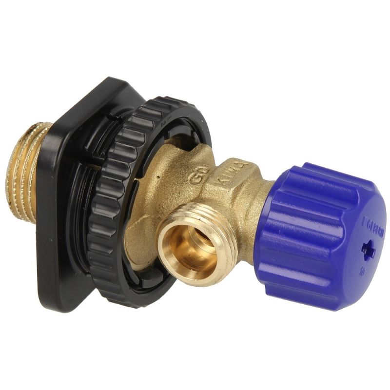

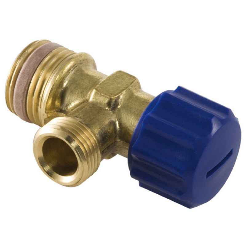

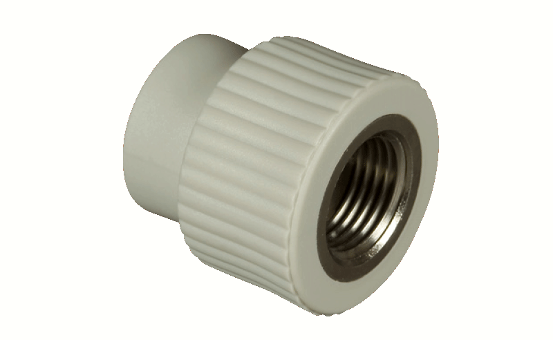

Попытался навернуть на него ПП "мамку" жёсткой подводки - уплотнительное кольцо пройти не могу, проходит половину и встаёт.
Так оставить (на треть закручено) или таки прокрутить со всей дури "по самые помидоры"?
Вообще странная штука, искал как правильно его подключать - поиск не находит такой артикул у Шелл.
Сантехник знакомый с моих слов получив описание сказал что там должна быть какая-то шайба для фиксации.
Короче - ХЕЛП!
Кран на месте как (с помощью чего) фиксируется?
Вот такая фиговина на раздумия не наводит?
Кран фиксируется вон тем белым пластмассовым кольцом - оно защёлкивается в имеющуюся дырку в стенке бачка.
Собственно именно наличие сопрягаемых с краном ПП переходника и пластмассовой стенки бачка для меня не ассоциируется с гигантскими усилиями и газовыми ключами при сборке конструкции.
Закрутить конечно я закручу, но может я что-то не так понимаю и конструкция предполагает другой способ сборки?
Наплавили тебе какую-то фигню, а ты голову ломаешь ;)
Может уплотнитель? Логично было ба накрутить железяку, и к ней припаять (обжать) трубу подводки.
Ага, так "у них гранаты не той системы"!   :no:
Адаптер - это хорошо, а что вот мне с ним сейчас делать. Если накрутить на него резьбу обычную, он воду без подмотки держать будет?
Или срезать его нафиг и льном запаковать?  :xrias:
А может похерить энтот заумный девайс и напрямую соединить с внутренним гибким шлангом?

Срезить - подразумевалось избавиться от пластмасски на резьбе. Как по мне, операция не особо сложная, прогнал плашкой, и усё ;)
Вот что ещё интересует - каким инструментом более правильно зажимать ПП муфты, чтоб при большом усилии не провернуть/расслоить муфту (или это напрасные страхи?).
