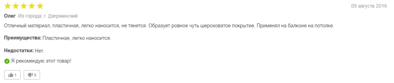

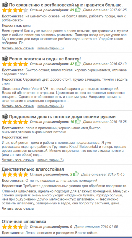

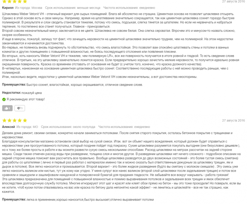

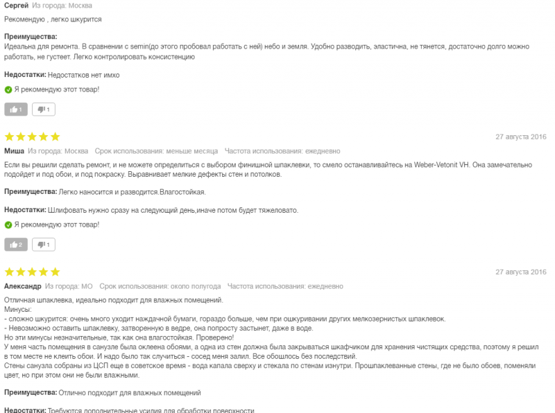

Согласен, всякое может быть. Отзывы на сайте Леруа мерлен обычно правдаподобные.
Правдоподобные отзывы могут быть только на строительных форумах, и то не на всех. Вот скажет Сано, или Андреич, им я поверю.
@alexx7788,
Я немного почитал эти отзывы, вот как бы сказать,скажу как в песне, -В этом мотиве есть какая то фальш, но где мне найти тех кто услышит её (с) Кино
А с учетом того что эта фирма подключила блоггеров видео аудио и прочее к раскрутки по новой
Я начинаю думать что в этом что то есть
А могу и ошибаться
