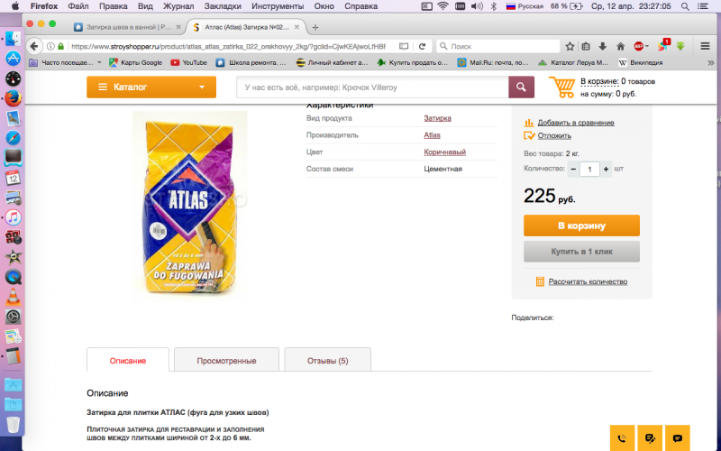

Себе я вот такой делал, но брал на базе, т.к. нужных цветов в магазинах не было. Единственное что, некоторые цвета требовательны к пропорциям воды.
Атлас по эстетичности лучше всех смотрится, тот же литокол более зернист
