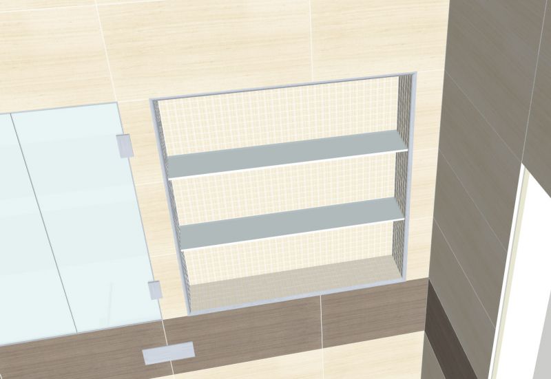

Дабы не пропадало место, за фальшь стеной из гипсокартона скрывающей инсталляцию биде, хотим сделать нишу с полочками из закаленного стекла. Жена хочет из мозаики, что бы было не скучно :) Плитка Paradyz Meisha (толщина плитки 10.2 мм, мозаики 11 мм). Пока все на этапе планирования.
Примыкание краев ниши снизу / сверху - к заводскому краю фоновой плитки, по бокам к этой же мозаике.
Как лучше всего скрыть наружные углы (внутренние в нахлест)?
1) Пока остановился на алюминиевых уголках
Примыкание снизу / сверху смотрится вроде нормально, а по бокам уголок “разрывает” мозаику на стене и в нише.
2) Как вариант еще возможно наверное сделать в нахлест, снизу / сверху, мозаика будет ниже / выше фоновой плитки, будет виден ее заводской торец (фоновой плитки), по бокам в любом случае будет видны торцы мозаики, кажется что будет не красиво.
3) Вариант запила углов под 45 грд, наверное довольно стремный, нужно еще мастера найти который на это согласится, часто пишут что глазурь в последствии крошиться и т.д.
Посоветуйте, как на Ваш взгляд лучше всего реализовать это?

Решили пока остановится на уголке.
Перед ремонтом купим уголок, померяем на плитке в магазине.
На последней картинке мозаика только в нише. Зачем там уголок?
масса оттенков и видов
Его еще правильно смонтировать надо, а то как не посмотришь, тут торчит, там утоплено и т.п.
Угол (стык плитки и мозаики) закрыть.
