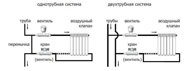

а правильней было бы лучше подачу к левой верхней, а обратку к правой нижней. маевский верх правой. в расположении с левой стороны стояков. вот как то так
Изменено пользователем sansvarka
вставить картинку
6 часов назад, sansvarka сказал:
Смотри сам. :)
Не вижу принципиальной разницы..справой или слевой....то же самое получается...давайте картинку перерисовывайте..ивсе сойдется
