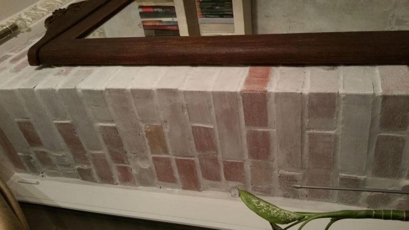

Примерно вот так:
(печально, что форум не умеет переворачивать картинки снятые смартфоном вертикально, используя EXIF-данные из файла .JPG)
Есть ещё один вопрос: при выковыривании всего что сыпется, получаются приличные такие дырки, до трёх сантиметров глубиной. Я так стену не развалю совсем? Не ослаблю? Если затирки напихать в щели, то затирка повысит прочность стены?
