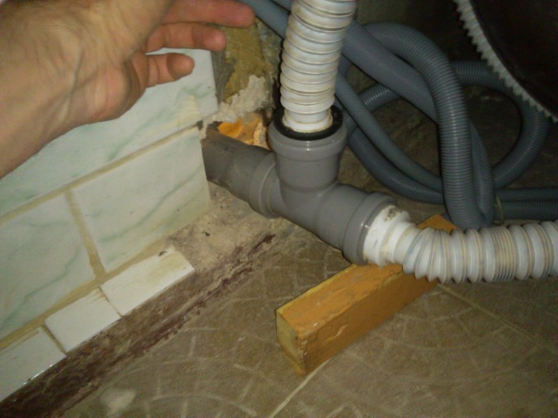

Здравствуйте!
Недавно поменяли старую канализацию на новую, и вокруг канализационного слива между ванной и туалетом в стене образовалась большая дыра.
Чем ее лучше заделать?
И еще вопрос: как укрепить эту трубу?
А то она сейчас болтается на весу.
Я под нее деревяшку подложил.
Любым подручным материалом. Если есть пена, можно запенить, потом удалив излишки на 1-2 сантиметра, замазать любой смесью имеющейся под рукой. Если пены нет, просто замазать составом достаточной густоты, чтобы не стекал вниз, Можно подставить с одной из сторон кусочек картона, фанерки и т.п. и закидать любым раствором, хоть гипсовым, хоть цементным. Можно "загильзовать" саму трубу любым кусочком ламинатной подложки, кусочкой трубной теплоизоляции, в крайнем случае обмотать трубу целофаном, вобщем отделить трубу от прямого контакта с наносимым материалом, дабы при подвижках трубы не выкрашивался материал прилегаемый к трубе.

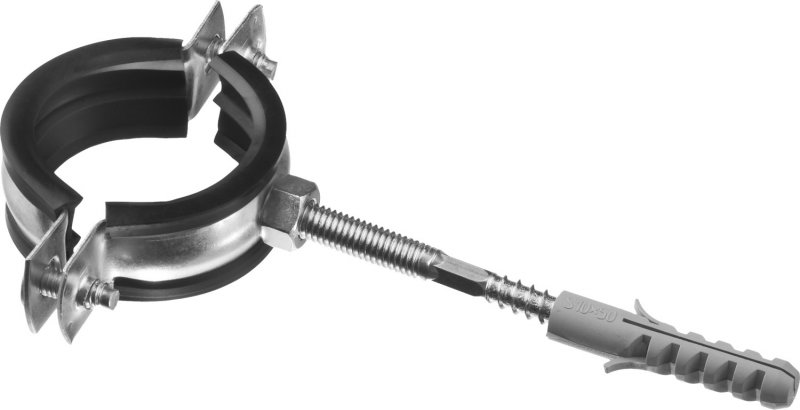

 Тройник можно укрепить в пол, либо в стену посредством хомута соответствующего диаметра на шпильке такого исполнения
либо такой же хомут с забивным анкером и отрезной шпилькой.
Либо как временный вариант, к этому же бруску притянуть пояском жестянки саморезами, брусок прибить к полу.
37 минут назад, Bagis сказал:
а вот эти канализационные гофры ведь временно, правда?
Нет, гофры не временно.
Белые гофры - это от сифона мойки.
А серые гофры - это сливной шланг от стиральной машинки, они вставлены в сифон мойки,
А чем эти гофры так заинтересовали?
1 час назад, tiger960 сказал:
Да просто гофра от мойки, кмк, не самый лучший вариант.
В 14.05.2017 в 17:12, Bagis сказал:
Хм..
Я просто не спец в этом деле.
А что лучше вместо гофр?
1 минуту назад, tiger960 сказал:
Да обычные канализационные трубы.
