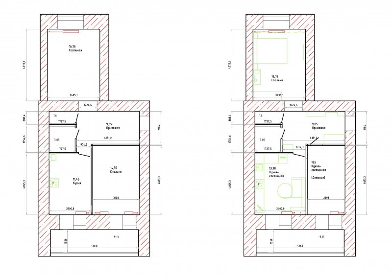

Новостройка, кирпичный дом,  13 этаж  из  16 , потолки 2,55. План во вложении.
Несущие стены на плане заштрихованы. Газ в доме отсутствует.
На данный момент - семья из двух человек, планируется ребенок.
Хотелось бы с мин. затратами получить что то на подобие евродвушки, - побольше кухню, детскую на будущее и спальню с рабочей зоной.  Просто расширить кухню за счет спальни путем переноса стены на 0,6 м, на сколько я понимаю, не разрешат в большинстве случаев.
Теперь суть вопроса:   Возможно ли объединить кухню со спальней, получив по плану кухню гостиную , если перенести стену и сделать в ней дверной проем?  Узаконят ли такую перепланировку?  При переносе стены придется демонтировать одну из двух батарей спальни, и стояк будет находиться уже в кухне.
После получения документов дверной проем заделать гибсокартоном и таким образом получить кухню и детскую. Могут ли возникнуть проблемы при будущей продаже квартиры? (дверной проем можно легко восстановить)

По идее никаких проблем с такой перепланировкой быть не должно. Единственное что, коли затрагивается отопление, проект могут потребовать
