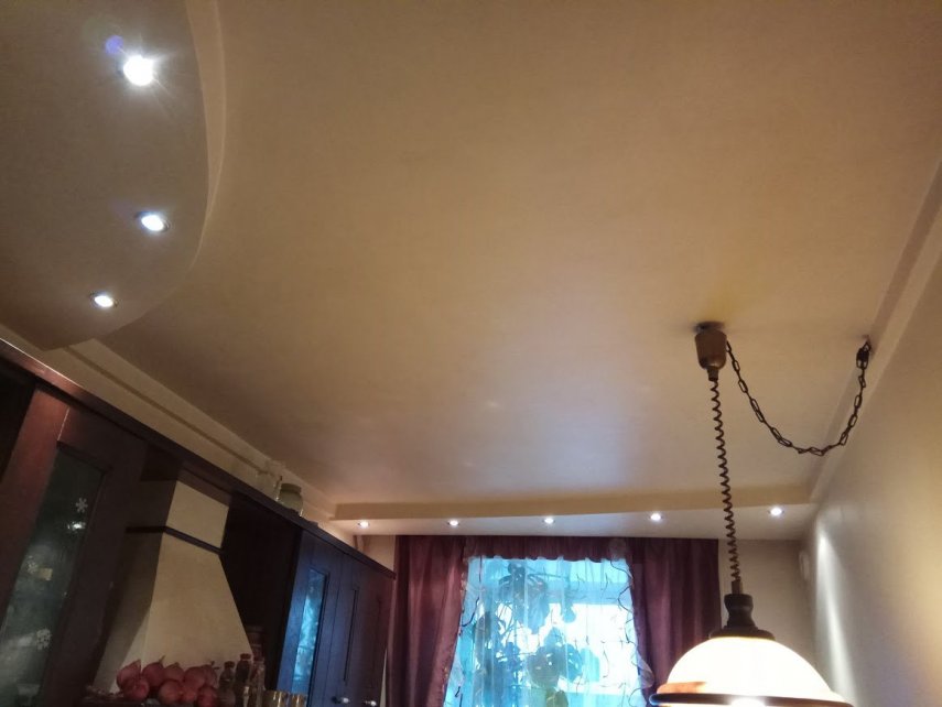

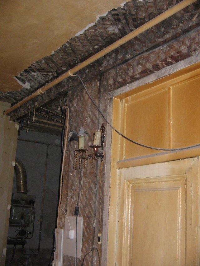

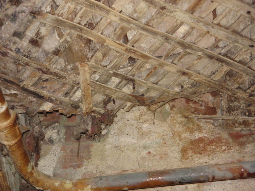

Так, тогда такой вопрос. Потолок, как видно на фото в первом посте сейчас оштукатурен известковой штукатуркой по дранке и поклеены обои.
Штукатурка конечно местами сыпется кусками, если обои содрать(ей лет 40 уже, а то и больше), но в целом держится нормально и были обои не порваны(правда там газета сначала, потом уже обои). Это может говорить о том, что потолок достаточно стабилен?
