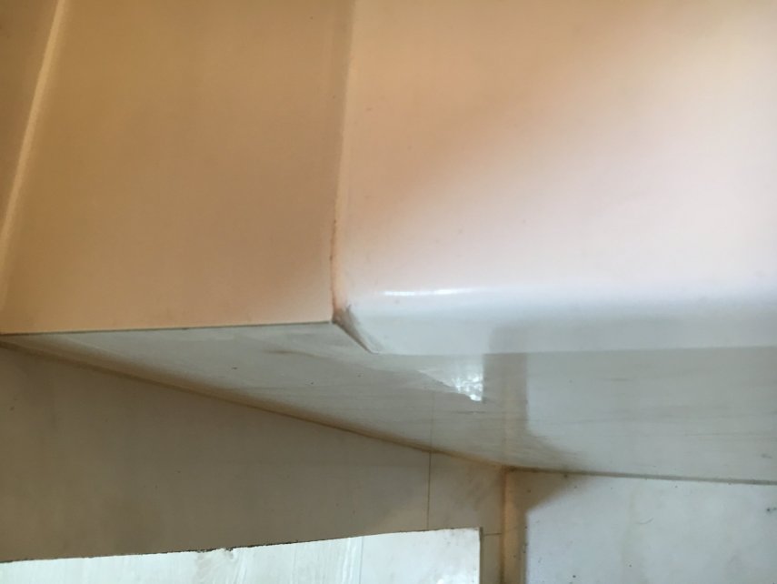

Всем привет! Вот окончился наш долгий ремонт, куча косяков после отвратительной работы бригады... хотелось бы получить совет, что можно сделать с торчащим углом ванной (фото). Он достаточнл острый и виден не вооруженным глазом... в семье двое детей.

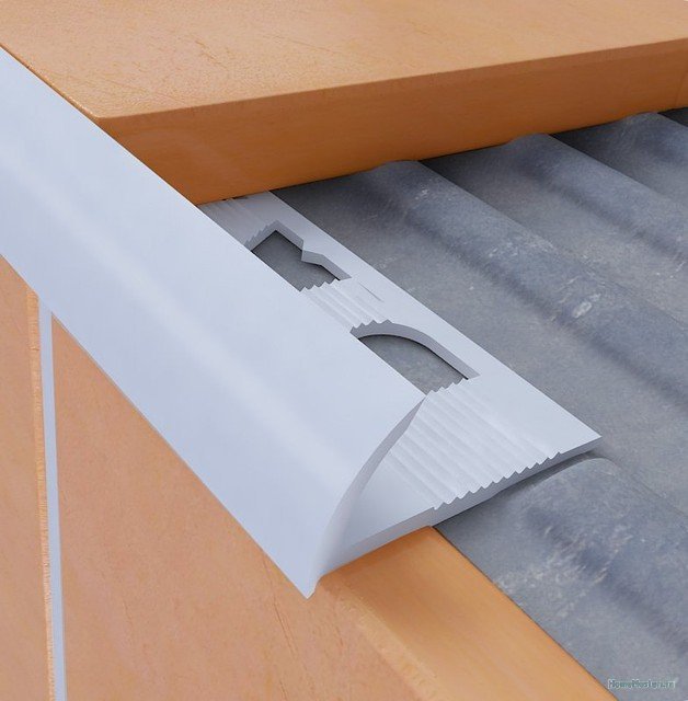

Снять одну из плиток и вместо заусовки поставить пластиковый внешний профиль
Как мне кажется тут про другое место вопрос)
Я бы герметиком заделал.

У меня тоже мысль только о герметике... можно у вас поинтересоваться - как нужно было сделать, чтобы не было аткого косяка?

Я понял про что вопрос - именно про острый уголок в месте стыковки с ванной. Но и весь угол тоже криминален; тем более при наличии детей.
Герметик так себе решение, ведь угол всё равно будет выпирать и другого решения кроме закругленной раскладки я не вижу.
8 минут назад, volkodav сказал:
Как сделать закругленную раскладку? И подскажите, пожалуйста, как изначально нужно было сделать правильно?

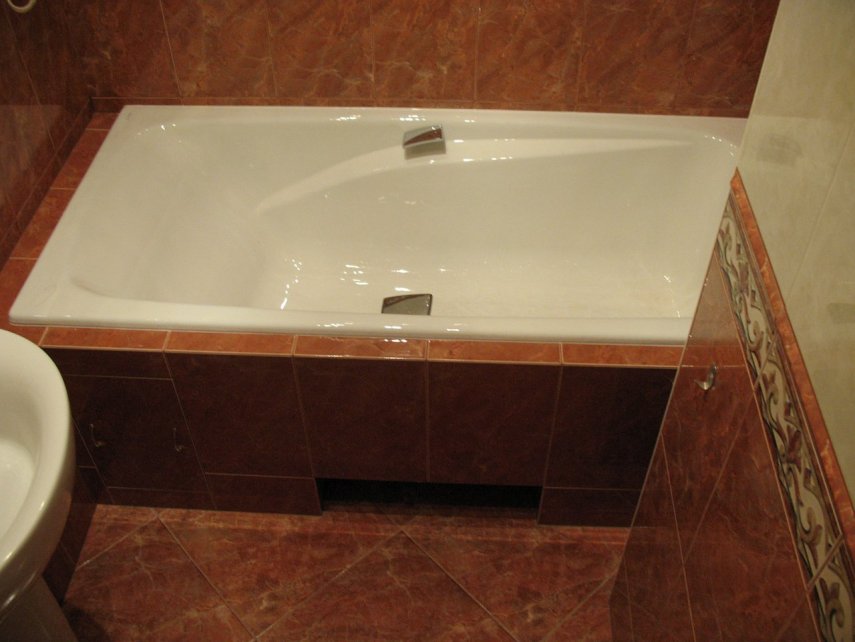

В тех ситуациях, когда ванна короче расстояния между стенами, я обычно делаю короб высотой примерно 1.8м от пола, и обкладываю плиткой. И эстетично и проблема с зазором уходит и дополнительная полочка над ванной получается.
Или так
Или так
Очень красиво на фотографии! Я поняла, что теперь нам такое уже поздно делать... будем пробовать герметиком...
снимите верхние плитки и как волкодав писал поднимите на профилях и гклв  короб выше тогда угол потеряеися и получится как бы полочка,а силиконом мне кажется не очень получится
