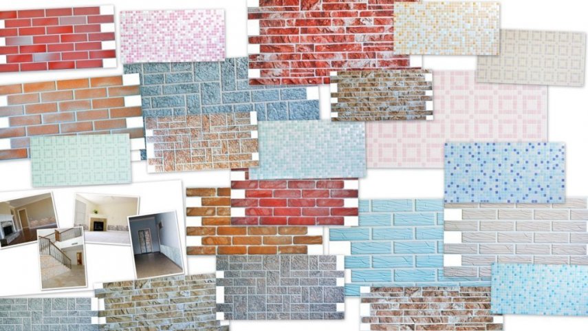

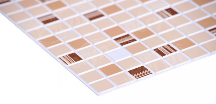

Ещё один бюджетный вариант: декоративные панели ПВХ, типа таких:
23393578.jpg.02bb7152c91c899e69c57bafab560545.jpgfull_kofe_kor_1_enl.thumb.jpg.5fef2241754e1a404f54e2956dbba925.jpglistovye-pvh-paneli.thumb.jpg.9f622237c2fa05a03763159f5f117194.jpg
Я такие панельки наклеила около раковины - очень легко моются и аккуратно смотрятся, но они у меня пока ещё только третий год служат. А в ванной такие панельки уже шестой год служат - прекрасно, но местами краска на них побледнела, где часто моем моющими средствами.
Всё это - супер супер бюджетные варианты, конечно. С кафелем по прочности не сравнить.
