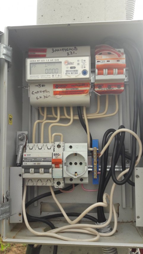

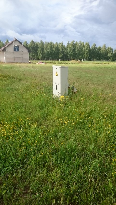

Всё прошло на ура, но до выдачи ТУ нужно подождать около 2-х недель, а пока можно подбирать всё необходимое. Содержимое соседского щитка выглядит как на фото, думаю и мне то-же самое придётся собирать. Какие будут предложения? По СИПу может что-то нужно знать и учесть при покупке?
Нафига там розетка?) нет, я конечно понимаю, что возможно, когда-нибудь... Кому-то хоть раз понадобилась?!))
когда у человека пустой участок - только эта розетка и используется
baton88 собирай такой же только я бы взял двух дверный, с сипом проблем нет, обычный 4*16
На счет розетки, думаю, что только на первых парах пригодится, тот же забор поварить, посверлить и т.п., да и ТУ скорей всего будет оговорено. А так все равно на участке щиток временных подключений буду делать, УЗО туда же поставлю, безопасность прежде всего. Вопрос по поводу СИПа задал не просто так, во-первых обратил внимание, что по цене большой разброс, от 60 до 120 руб за п.м. и второе, слыхал что изоляция у какого-то хорошо горит. Видел обгоревшую линию в несколько км. Или пофиг? И вопрос по эл.счетчикам, какой предпочтительнее? Себе заявил напряжение 0,4 кВ и 15 кВт, двух тарифный. Эл.щиток уже купил, правда с одной створкой, но судя по размерам комплектующих, без проблем всё войдёт.
Такой еще вопрос, обратил внимание, что автоматы до и после счетчика по 25А, это нормально? А селективность?

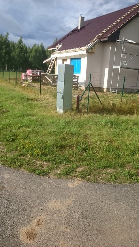

Не гуманно это) Наши энергетики рядом доску втыкают и на неё блок где одна трехфазная и одна однофазная розетки. А ваши - жадины))

Нормально. Если хочешь, то отходящий можешь на шаг меньше поставить, но, этим, ты сам себя ограничишь) Ещё можно, опять же, на отходящий, поставить с индексом В, но, учитывая то что это дом, я бы не стал так делать. Мало ли что ты там потом запитывать будешь. А при КЗ, очень велика вероятность, что выбьет все три ( тот что на линии и эти два), если в доме ещё один общий не поставишь. Тогда 4 будет)
И потом, если выбьет вводной, то всё равно к этому щитку от дома бежать. А там уже что один включить, что два, разница небольшая)
2 часа назад, Bagis сказал:
Это скорей всего щит временного подключения? Там наверное и счетчик стоит, не за даром же электричество отпускают или коммунизм? Можно было и сделать  заявку на временное подключение, только смысл два раза заявляться, если все равно по ТУ,  счетчик, должен быть расположен вне помещения, для доступности проведения контроля, а на столбе он в щитке или на стене дома или какого другого строения это уж каждый для себя сам определяет. А распределительный щиток установить можно там где удобнее. Лично я хочу установить в гараже, а от туда уже брошу кабелем на дом, баню и гостевой домик если до него дойдет дело.
Хотя может чего я и не догоняю?
1 час назад, baton88 сказал:
Не, постоянный. Просто куском кабеля подключен этот розеточный блок и выведен наружу. Вечером пойду гулять с собакой - сфоткаю)

baton88 раз у вас разрешают в щиток всё пихать, вместо второго автомата поставь узо, а после него разрядники
по поводу сипа - да отличие в изоляции, бери любой на котором есть отметки метража, он плохим не бывает
ты на месте предполагаемого гаража вбёй столбик и на него протяни от щитка сип (а потом на гараж и подключишь) на столбике поставишь розетки времянки
3 часа назад, dimp сказал:
пока техусловий на руках нет, не знаю как это у нас, сужу чисто по соседскому щитку, это bagayama должен знать, как там у нас можно. узо в этот щиток ставить точно не буду, чтобы по каждому отключению потом не пришлось бегать на улицу, тем более нужно посмотреть как будет по техусловиям. А что за разрядники?

У нас всё точно так же, благотворителей нет))
Просто этот блок, потом, можно хоть в том же гараже прикрутить и дальше использовать. Да и сразу, при строительстве, 3 фазы лишними не будут.

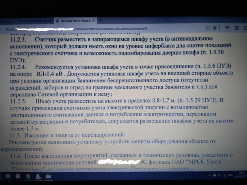

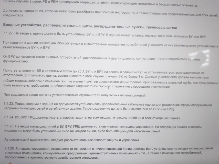

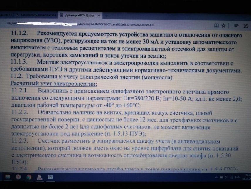

@dimp , я тут почитал про эти самые разрядники, они же предназначены для защиты оборудования от перенапряжений, вызванных от прямых попаданий молнии в линию электропередачи. но у нас сип, а значит и разрядники будут лишними(?).
3 часа назад, baton88 сказал:
как там у нас можно

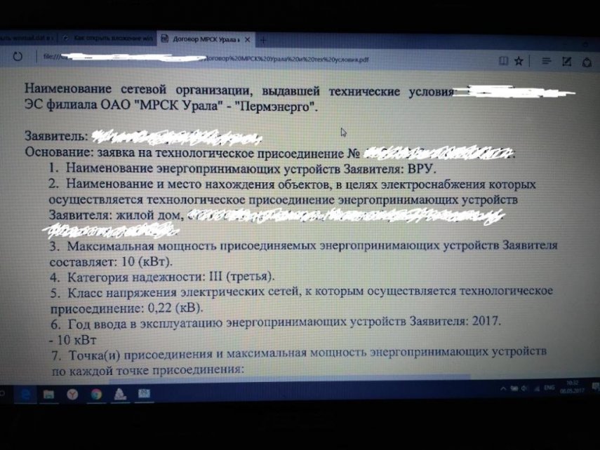

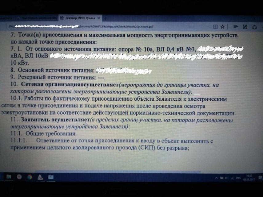

Так:
111.thumb.JPG.52cf07dfb613e43b2fca99e14879f3a4.JPG112.thumb.JPG.3386e477256d6a97a33846f1ec2b1743.JPG113.thumb.JPG.d33be636750272c12e55fd306afa9221.JPG114.thumb.JPG.2fecfd3fd95034cfa111fa33a8e2956e.JPG115.thumb.jpg.881f19d44b53222bdb758b2fb3369365.jpg
Человек запросил 380В - не дали, пришлось переделать запрос на 220В.
Опломбировка всего до счётчика, на всей дверце не настаивают :)
Если щит металл. - должен быть заземлён.
2 часа назад, baton88 сказал:
@dimpно у нас сип, а значит и разрядники будут лишними(?).
это где же ты такого вычитал? ты меня периодически поражаешь - работая на подстанции:huh:
изоляция сипа не спасает от молнии, молния может долбануть и в трансформатор на ктп и в линию до трансформатора
а защищать себя от этих разрядов или нет каждый выбирает сам, поставив узо на 300мА ты создашь селективность и срабатывать оно удет именно в грозы у меня на даче раз - два за лето отрабатывает
4 часа назад, dimp сказал:
иногда сам от себя в шоке... да нигде не вычитал, собственные соображения...
ну а если серьезно, то даже где-то читал, что вл выполненные сип нуждаются в особой защите от грозовых перенапряжений и это является их недостатком.
я не против включения в цепь узо, я не хочу его устанавливать в щиток который будет стоять на улице, бегай потом туда...
а тем более, что судя по техусловиям, которые предоставил @bagayama включение в схему щитка узо, носит рекомендательный характер, может и ошибаюсь, но я понял это именно так.
