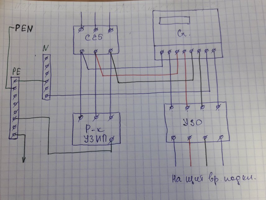

получается, ничего страшного не произойдет если во ВРУ так же запихаю УЗО, УЗИП и автоматический выключатель с розеткой? проблем при подписании акта на выполнение технических условий не будет? Может все-таки после подписания акта и присоединения запихать все?
щиток уже купил, понравился ASD-шный, ШУРн IP54, корпус металл 1,5мм. как-то нужно определиться со счетчиком и со всем остальным, по приезду с вахты нужно все уже покупать, а так-же ставить опору. ВРУ буду вешать на опору.

13 часа назад, baton88 сказал:
что-то вроде этого должно получиться
Если стрелка вниз "заземление", то как вариант.
Тогда и УЗИП пломбировать будут. ;)
Именно так, просто не указал.
