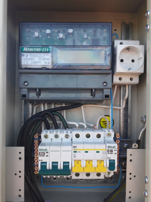

Щиток неплохой, хорошее покрытие - заржавеет не скоро.
У нас любят ещё спуск ввода метров с 2,5 до щитка в гофру пихать, но это так, пожелание (доп мех защита).

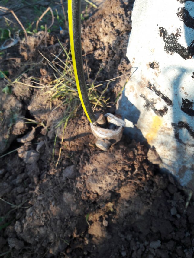

Покажи как заземление у столба сделал (кто кстати щиток делал, сам или приглашал?).
Удобно ли считывать показания с Меркурия через окошко? :)
С РЕN что-то вы намудрили, или видно плохо из-за обрамления ящика?
Кабель до дома закапывать будешь?
... и насчёт розетки в щитке.
Раз уже её поставил, не забудь про УЗО 30мА - либо здесь,  либо на технологическом щитке на месте стройки.

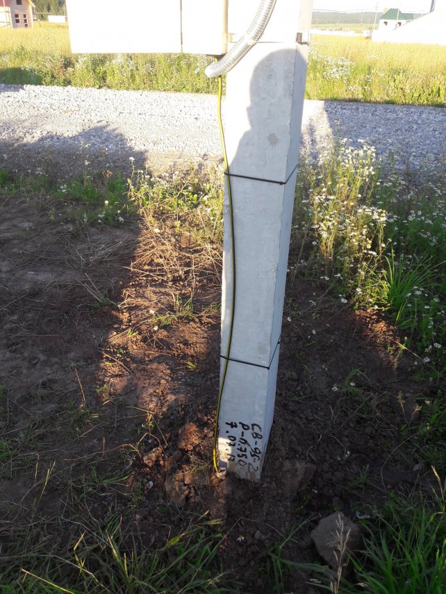

монтировал сам, а на установку столба, крепление щитка и подключение сип приглашал. они же и заземление делали, к стати к арматуре самой опоры, завтра сфоткал, покажу.
мне не сделали, но я сегодня все-таки запихал сип в металорукав, в гофру не смог впихать, взял маленького диаметра.
да не знаю, вроде все нормально, сделал нулевую шинку от счетчика и шинку заземления от контура. А кабель буду закапывать и узо обязательно в щите временных подключений поставлю, его мне уже подогнали.
6 часов назад, bagayama сказал:
слева от вводного автомата нулевая шинка, а справа от 16 А шинка заземления.
Тогда его тоже заземлить - соединить с корпусом щитка, как и его дверцу.
6 минут назад, baton88 сказал:
Во-о-от, их надо соединить соответствующим проводом для "повторного заземления нулевого провода на дополнительной опоре" ;)

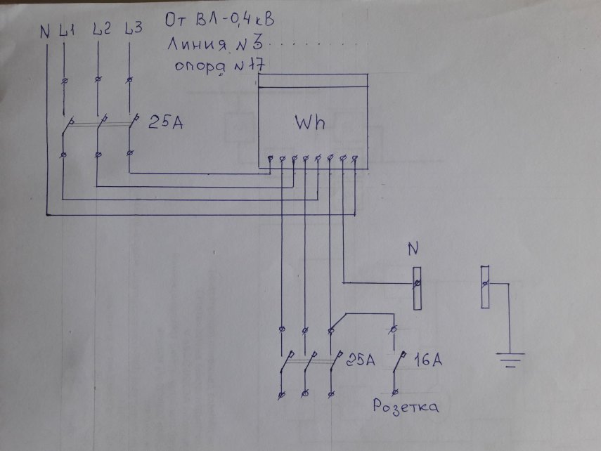

посмотри свою схемку:
N тут нет - это РЕN, которую ты будешь делить уже в доме (гараже) на N и PE.
да, причем с двух сторон вроде бы положено.
но как тогда быть с N розетки щитка?
4 часа назад, baton88 сказал:
В квартире без PE тебя это не смущает... :)
18 часов назад, bagayama сказал:
с покрытием - хрен поймёшь, из 70 щитков у нас на дачах, 10 уже ржавые (притом некоторые сильно)
гофра - это защита от подключений, взял 2 прокола и подключился к сипу до счетчика:)
а вот считывать через год уже очень хреново, стекло мутнеет на солнце
Только что, dimp сказал:
Мне кажется меркурьевский индикатор сразу не видно. :)
В 29.07.2017 в 16:49, bagayama сказал:

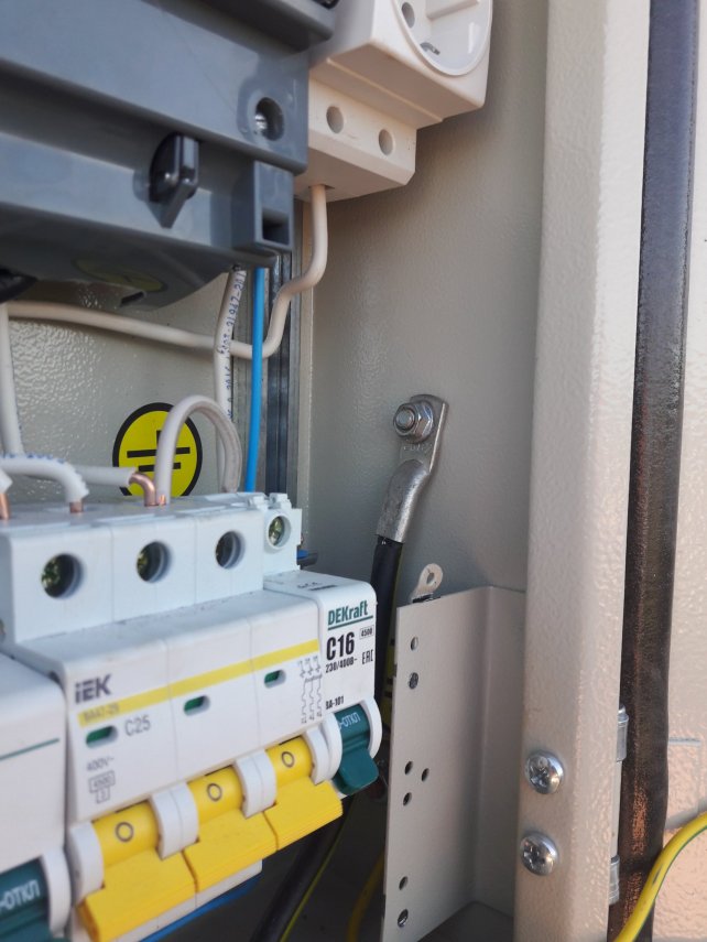

А что там за хвостик зачищенный медный справа за отворотом для крепления панели торчит?
И где, интересно бы знать, есть контакт между шинкой заземления и корпусом щита (раз на него сделан вывод заземления)?
это и есть тот самый контакт
на фото правда не видно, но поверь на слово!
