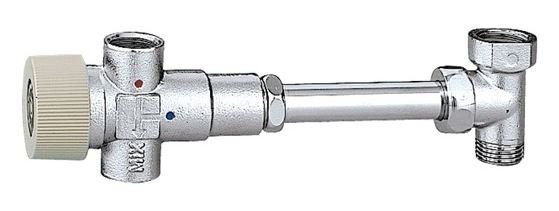

Поставить бойлер электрический или бойлер косвенного нагрева и на выходе вот такую хренотень:
Смеситель-термостат для бойлера называется ;)
