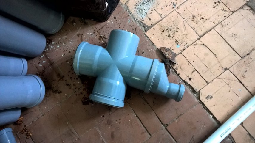

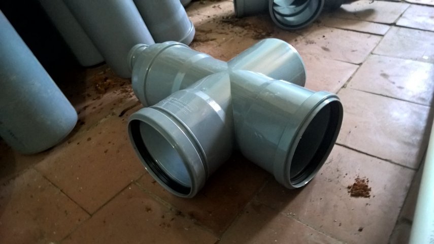

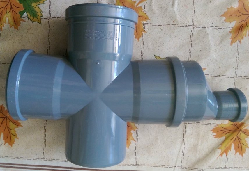

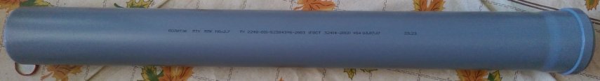

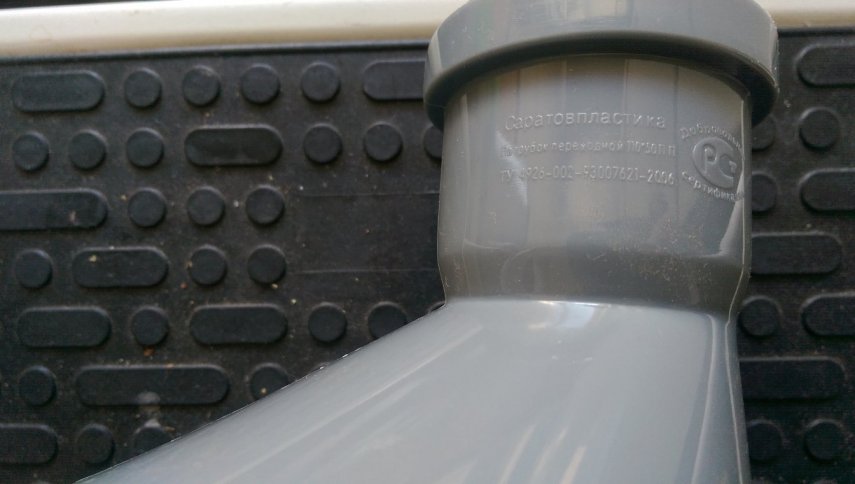

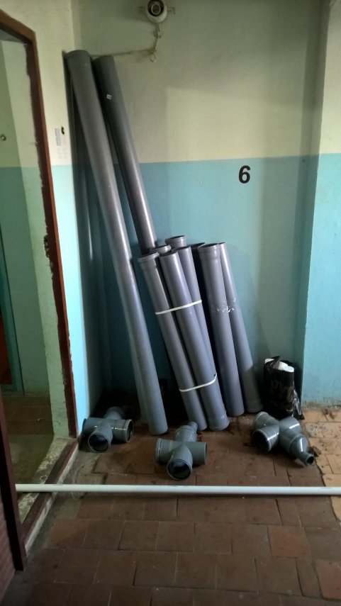

Доброго времени суток! "Чайниковский" вопрос :). Делают капремонт в доме, выламывают канализацию в санузле, с большим трудом, так как все советских времен и сделано монолитно и качественными стройматериалами. Скоро до моей квартиры дойдут. В связи с чем у меня вопрос возник - раз все это так сложно менять, насколько нормальный вариант материалов замуровывают при капремонте. Может стоит не скупердяйничать, и поставить другие материалы. Или они конструктивно и по исполнению примерно все одинаковые? Фото материалов, которые ставят в доме по капремонту прикладываю. То есть суть вопроса в том, что может есть какие-то элементы, имеющие более совершенную конструкцию, качество изготовления, которые стоит предпочесть тем, что ставят бесплатно?
Вобщем то и серые трубы есть вполне нормального качества. Понажимай на них, посмотри на сколько продавливаются, т.е. на сколько тонкий пропилен. Более толстый чуток лучше звукоизолирует стоки. Один из минусов такой общественной замены, это трубы одной марки, соединительные элементы , отводы и т.д. -другой. Посему некоторые отводы, крестовины просто пролетают очень легко друг в дружку, некоторые наоборот - без смазки фиг засунешь. Отсюда могут быть либо протечки или ароматы из-за плохого уплотнения, либо трещины, разрывы на раструбах и как следствие протечки и ароматы. Посему как минимум их надо повтыкать друг в дружку.

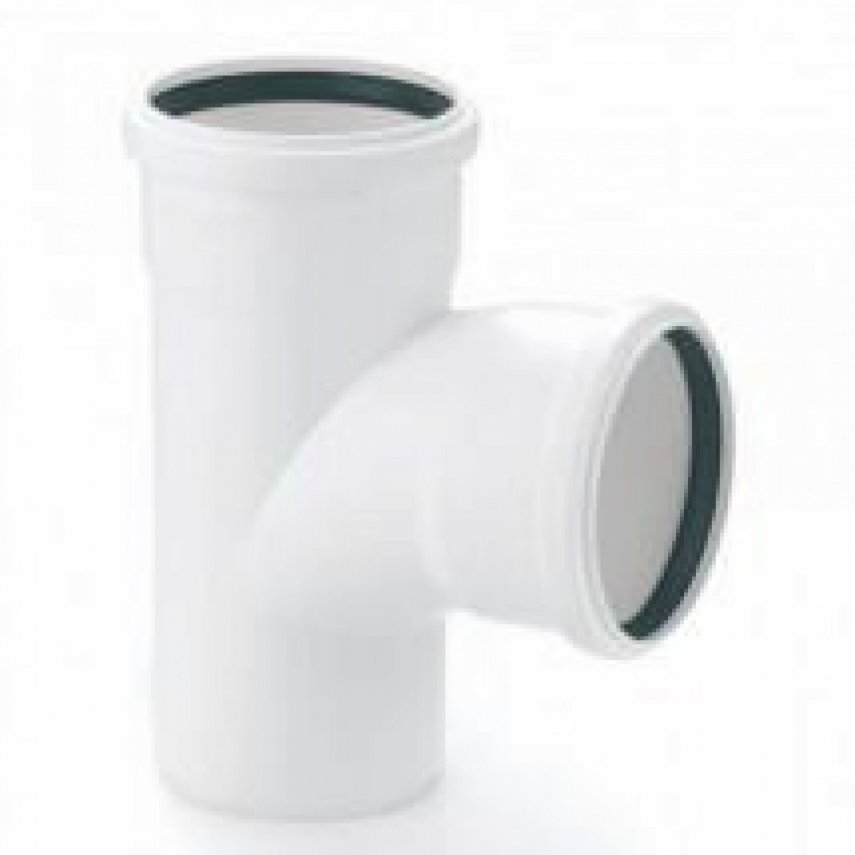

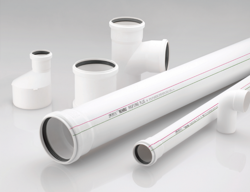

Как альтернатива трубы Рехау. Ценник не очень заоблачный, звукоизоляция лучше, пласмаска толще. По размерам взаимозаменяемы с серыми
img-7.thumb.png.9fc6d382f49bacfe4eab12f2404fd682.png Кстати, обрати внимание на тройничок. Иногда нет возможности воткнуть косой тройник, у серых труб мне такой не встречался, у них он просто 90*. У рехау он вроде бы 90*, но в тоже время 45*. Это к тому, что возможно тебе будут ставить обычный серый 90*-й тройник, а можно поставить такой беленький.

21 минуту назад, pavlik123 сказал:

Тот тройник, я предложил как хороший альтернативный вариант на выход в стояк.
Под горшок надо по месту смотреть, что туда подойдёт. Это будет зависеть от удаленности горшка от стояка, от "глубины посадки" в перекрытие выходного тройника(крестовины), монтажа в коробе(стене). Вобщем персональные нюансы, рассматриваемые по месту.

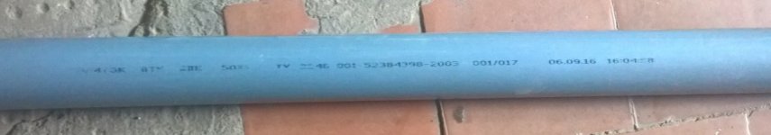

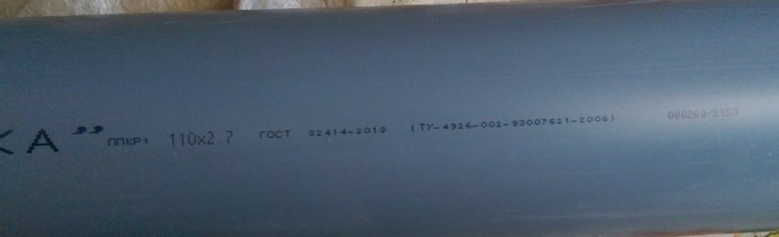

по большой канализации маркировку не видел, а вот по 50 мм, которую на кухню ставят маркировку сфотографировал. это пластик или полипропилен? это к совету
Цитата
если меняете на пластик, смотрите что бы полипропилен ставили, а не пвх. пвх до 60 С, а стиралки выкидывают 95 С.

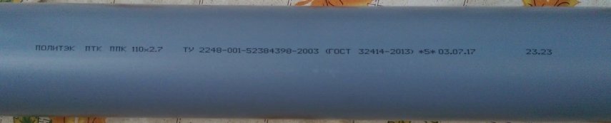

гм, а вторая труба - другое ТУ. принесли 2 трубы и крестовину, выше выложил фото первой трубы, она относительно длинная, метра 2. сейчас выкладываю фото второй трубы, она короткая, где-то полметра. диаметр у них одинаковый, то есть одну будут вставлять в другую.

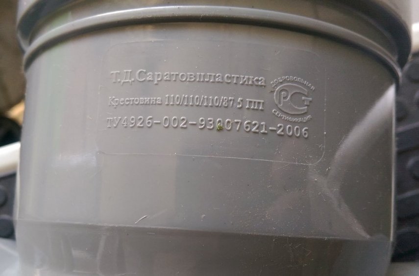

Я не сантехник, посему маркировок не знаю. Пропилен видимо это всё. Саратовских труб у нас нет, судя по фоткам крестовин, сделаны не плохо, но опять же это только визуально, а так надо щупать, надо пробовать как заходят трубы в раструбы
