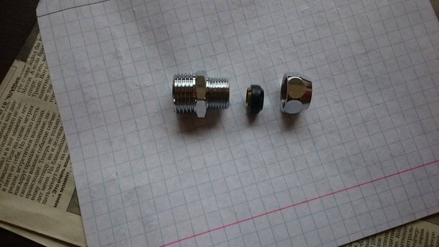

Фитинг schell

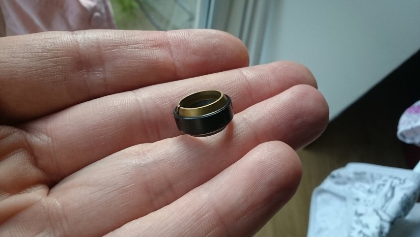

Колечко такое?
Тогда

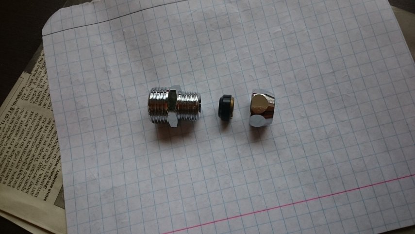

39 минут назад, Bagis сказал:
правильно собирать, так
ЗЫ. Брал бы Albertoni, и вопросов не возникало бы ;)
22 минуты назад, Manul сказал:
Колечко такое?
Такое)
Брал бы Albertoni
Беру то что есть, а есть совсем немного (( до смешного доходит, хотел купить пружину чтоб гнуть медную 10-ку, объехал 5 магазинов, негде нет( а ты говоришь... И потом, шел же вроде норм бренд, немцы, все дела))
9 минут назад, pavlik123 сказал:
Ну как-бэ по логике железная цанга на железной трубке
Так цанга что так, что эдак по трубке.
Мне вообще кажется что пофиг как собирать, раз это не оговорено.
22 минуты назад, Bagis сказал:
пофиг как собирать
Абсолютно в дырочку :)
У тебя цанга внутри уплотнителя и выступает наружу с обеих сторон.
11 минуту назад, Manul сказал:
Нет, выступает только с одной стороны, иначе я бы вообще не спрашивал)
